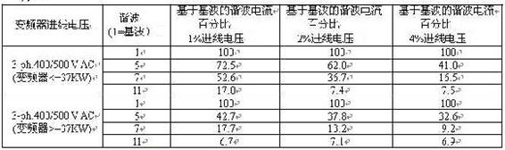

        输入电流的波形: 如“交-直-交”电压型变频器的输入侧是整流和滤波电路(如图示3所示),只有电源的线电压U2大于电容两端的电压UD时,整流桥中有充电电流。充电电流总是出现在电源电压的振幅值附近,呈不连续的冲击波形式(如图4所示)。它具有很高的奇次谐波成份,特别是5次和7次谐波,如表1(以西门子MM3变频器为例)。

        表1
表1

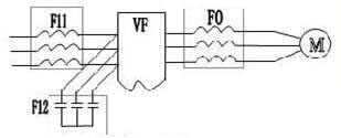

        2)滤波器:在变频器的输入输出侧电路中,除上述较低次的谐波成份外,还有许多频率较高的谐波电流,它们将以各种方式形成对其他设备的干扰信号,滤波器就是用于削弱频率较高的谐波分量的方法(如图7所示)。
滤波器接法
        图7 滤波器接法
        输入滤波器:通常有两种。
        (1)线路滤波器:主要由电感线圈构成(如图7中F11所示)。它主要通过增大线路在高频下的阻抗来削弱频率较高的谐波电流。
        (2)辐射滤波器:主要由高频电容构成(如图7中F12所示,也可以△接方式)。它将吸收掉频率很高的具有辐射能量的谐波成份,使得流回电源的高频电流大大减少(也可以采用变频器生产厂家提供的专用“无线电抗干扰滤波器”)。
        输出滤波器:也主要由电感线圈构成(如图7中F0所示)。它可以有效地削弱输出电流中的高次谐波成份,不但起到抗干扰作用,而且能削弱电机中高次谐波电流引起的附加转矩。

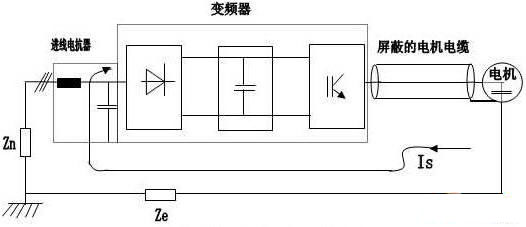

        使用屏蔽电机电缆:对于高频干扰,如果高次谐波干扰电流Is有一条合理的通道,则高频干扰是可以得到抑制的。如果使用非屏蔽电缆,则高次干扰谐波电流Is以一个不确定的路线流回变频器,并在此回路中产生高频分量压降,影响干扰其它设备。为使高次谐波干扰电流Is能沿确定路线流回变频器,需要采用屏蔽电机电缆(如图8所示)。电缆屏蔽层必须连接到变频器外壳和电机外壳上,当高次谐波干扰电流Is必须回变频器时,屏蔽层形成一条有效的通道。这样,高次谐波干扰电流就不会在Ze上产生压降,在Zn上的压降可由进线电抗干扰滤波器来抑制(如图4-2中的F12)。
带有屏蔽电机电缆的噪声电流流向
        图8 带有屏蔽电机电缆的噪声电流流向

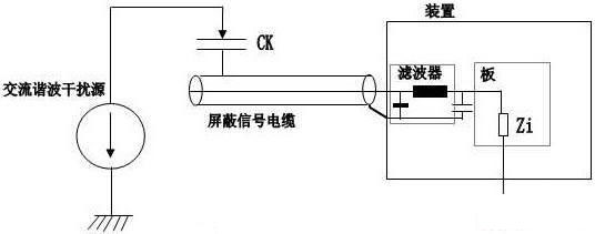

 使用屏蔽信号电缆增加抗干扰
        图9 使用屏蔽信号电缆增加抗干扰
        屏蔽信号电缆增加抗干扰(如9所示): 当变频器作为被干扰对象时,高次谐波干扰电流Is可以通过电势和耦合电容进入变频器并且在阻抗Zi上产生一个压降,导致噪声干扰。为此最有效的方法是严格隔离高频干扰和信号电缆,并且信号电缆屏蔽一定要在两端接地。
        控制电缆最好使用屏蔽电缆。一般来说,控制电缆的屏蔽层应直接在变频器的内部接地,另一侧通过一个高频小电容(例如3.3nf/3000V)接地。当屏蔽层两端的差模电压不高和连接到同一地线上时,也可以将屏蔽层的两端直接接地。信号线和它的返回线绞在一起,减小感性耦合引起的干扰。绞合越靠近端子越好。模拟信号的传输线应使用双屏蔽的双绞线。不同的模拟信号线应该独立走线,有各自的屏蔽层,以减少线间的耦合。不要把不同的模拟信号置于同一个公共反回线。低压数字信号最好使用双屏蔽的双绞线,也可以使用单屏蔽的双绞线。
