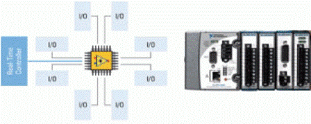

        CompactRIO有一个嵌入式现场可编程门阵列(FPGA)芯片和实时处理器,可通过内置的LabVIEW功能块来编程。另外,它还拥有超过30个模拟和数字I/O模块,具有内置信号调节(反锯齿、隔离、ADC、DAC等)、高速计时(模拟I/O速度达到800kHz ,数字I/O速度达到30 MHz)和高分辨率(24b ADC),可与任何工业传感器或者触发器连接。
CompactRI/O架构
图1 CompactRI/O架构
         I2S使用CompactRIO模拟输入模块来连接伽马级厚度传感器,以提供精确测量所需的高速计时和分辨率。由于每个I/O模块都是直接和FPGA相连的,工程师们于是能使用LabVIEW FPGA来轻松自定义CompactRIO的模拟I/O速率。
