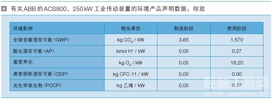

        环境产品声明 (EPDs) 以生命周期评 估的信息 (或结果) 为基础。环境产品声明描述了产品在制造、使用和废 弃处置阶段对环境所造成的最重要 影响。这些数据经独立第三方机构 认证,具有可信度。ABB 出具所有 核心产品的环境产品声明,包括变 频器,以及由环境产品声明提供的 与 ABB 的 250 kW ACS800 工业传 动相关的资源利用、能源消费和损 失以及排放等方面的信息,详见图 2 至图 4 。
有关 ABB 的 ACS800
        由于数据以转换单位形式表示 (图 2 至图 4 所示数据为 1 kW 额定输出 功率),因此环境产品声明可以让用 户直接比较不同产品的环境性能。 环境产品声明也促使制造商努力提 高产品的性能,以便确立环境性能 基准。
有关 ABB 的 ACS800
        尽管环境产品声明关注对环境的 影响,却忽略了改用效率较高产品 (如传动) 对环境带来的好处。例如, 根据图 2 至图 4 所示的环境产品声 明,ABB 工业传动在使用过程中产 生的环境效益最大。实际上,与电 机全速运转,然后限制输出的方式 相比,变频器在许多应用中很容易 将能耗降低一半。不幸的是,环境 产品声明根本没有考虑传动所带来 的节能减排效果。据估计,仅仅 2008 年全世界安装的 ABB 传动就获得了 巨大收益,节省约 170 TWh 电力, 或减少 1.42 亿吨二氧化碳排放2), 这是环境产品声明的一个重大缺 陷。解决这一问题的方法之一就是 测定产品的生态回报。

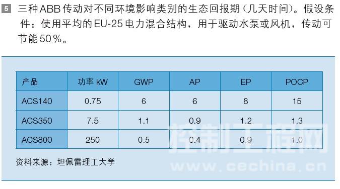

三种 ABB 传动对不同环境影响类别的生态回报期
        生态回报
        对于产品生命周期环境影响评估而 言,确定生态回报提供了一种新思 路,这种方法考虑了产品对环境的 积极和消极影响。不仅在产品制造 阶段,还是在产品废弃处置阶段, 都会消耗自然资源。使用像传动一 类的环保产品和工艺取代低效的 旧方法,可以大大降低环境总体负 荷。生态回报值是指,为补偿产品 制造和处置中的一次性环境负担, 产品所使用的时间长度。这基本上 可认为是产品环境回报。
        图 5 所示为三种 ABB 传动生态回报 的天数。图表显示,回报时间短,且随着额定功率的增加而 减少。例如,250 kW 传动 (ACS 8 0 0 ) 的回报期仅为 一天。
        对于产品生命周期环境 影响评估而言,确定生 态回报提供了一种新思 路,这种方法考虑了产 品对环境的积极和消极 影响。
        减少碳排放
        ACS800 250 kW 传动的环境产品声 明显示,该产品制造阶段碳排放量 为每千瓦 3.65 公斤 CO 或总共 912.5 公斤 CO2 (见图 4 )。该产品在图 5 显 示的信息表明,按照全球变暖潜能 (GWP) 计算,生态回收期为半天。 换句话说,传动运转半天减少的排 放,足以完全补偿产品制造中产生 的碳排放所造成的影响。在传动的 生命周期内,不断减少排放造福环 境,其碳的排放将“变成负数”。实 际上,ACS800 工业传动在整个生命 周期内,一般可节电约 7,500 MWh, 或减少 3,800 吨二氧化碳排放。 当今世界, 交流感应电机无疑还 是“工业发展的动力”,变频器在节 能减排方面起着非常重要的作用。
