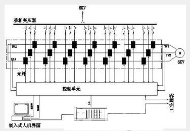

        HARSVERT-A系列6kV高压变频调速系统的结构见图2,由移相变压器、功率单元和控制器组成。每台变频器有21个功率单元,每7个功率单元串联构成一相。
高压变频调速系统结构图
        图2:高压变频调速系统结构图

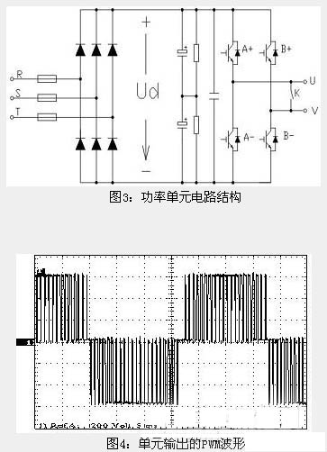

        每个功率单元结构上完全一致,可以互换,其电路结构见下图3,为基本的交-直-交单相逆变电路,整流侧为二极管三相全桥,通过对IGBT逆变桥进行正弦PWM控制,可得如图4所示的波形。
        4.3 输入侧结构
        输入侧由移相变压器给每个单元供电,移相变压器的副边绕组分为三组,构成42脉冲整流方式,这种多级移相叠加的整流方式可以大大改善网络的电流波形,使其负载下网侧功率因数接近1。
        另外,由于变压器副边绕组的独立性,使每个功率单元的主回路相对独立,类似常规低压变压器,便于采用现有的成熟技术。

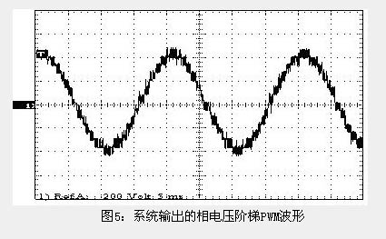

        参见图2和图3。输出侧由每个单元的U、V输出端子相互串接而成星型接法给电机供电,通过对每个单元的PWM波形进行重组,可以得到如图5所示的阶梯PWM波形。这种波形正弦度好,dv/dt小,可减少对电缆和电机的绝缘损坏,无须输出滤波器就可以使输出电缆长度很长,电机不需要降额使用,可直接用于旧设备的改造。同时,电机的谐波损耗大大减少,消除了由此引起的机械振动,减小了轴承和叶片的机械应力。
        当某一个单元出现故障时,通过使图3中的继电器K闭合,可以将此单元旁路出系统而不影响其它单元的运行,变频器可持续降额运行,如此可减少很多场合下停机造成的损失。

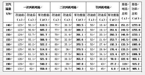

        我公司4#炉3台风机进行变频调速改造后,在收到上述诸多改造工艺效果的同时,更获得了重大的节能效果。详见下列改造前后生产参数对照表,此表数据来源于改造前后的生产报表:
        4#炉变频改造前后节能对照表
炉变频改造前后节能对照表
        注:改造前功率因数为0.85;改造后功率因数为0.97。
        从上表中数据可知,220吨锅炉在从140吨到200吨运行过程中,三台风机的节电效果随锅炉负荷的增加而下降,随锅炉负荷的减小而上升。而我公司锅炉每年中运行在140吨到150吨大约有8个月,运行在200吨大约有2个月,运行在180吨大约有1个月,检修时间大约有1个月。改造前4#炉每年三台风机用总电量约为1863.13387万度(kW•h),改造后每年三台风机总用电量约为941.15169万度(kW•h),故4#炉变频改造后比改造前每年可节约电能约921.98219万度(kW•h),节电率约为49.5%。也就是说,我们只用改造前50.5%的用电量就能完成改造前的生产任务。如果每度电销售价格以0.45元计,那么我公司4#炉三台风机变频改造后每年可节约的9219821.9度(kW•h)厂用电,相当于节支414.89198万元。在当年超额收回了投资成本,之后可每年为我厂节支414.9万元。
