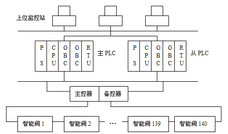

        2.3 监控系统结构
现场智能电动阀监控系统的结构框图
        图3 现场智能电动阀监控系统的结构框图
        该系统的控制部分采用美国GE Fanuc公司的HBR双重热备型PLC系统,通过PLC控制140个智能阀(IQ actuator)的开停闭。上位监控站可监视各个智能阀的阀位回信状态、阀位值以及报警信号,并可执行开阀、停阀和关阀操作。
        Pakscan IIE主站控制器与PLC之间采用Modbus协议通讯,以port 1的RS-485接口连接。正常运行情况下,主PLC和主控制器工作,从PLC和备控制器分别与主PLC和主控制器保持同步。智能阀将数据传送给主控制器,主PLC通过RS-485接口从主控制器中读取数据,并向其发布命令,主控制器再执行命令,驱动智能阀按命令运转。当主PLC或主控制器出现故障时,系统能分别自动切换到从PLC或备控制器。
