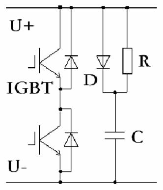

        变频器由两个交 - 直 - 交逆变单元组成,采用单元并联技术,增大了变频器容量;采用公共直流母排方案 ; 采用独特的吸收电路 ( 如图 3 所示 ) ,减小了 di/dt, 保护了功率模块,增大了安全系数。
        因钻机工况的特殊性,当钻机遇到岩石等硬质层时,电流会在瞬间升高很大,产生对模块的直接冲击,长此工作之后,会造成模块应力的下降,为提高模块的使用寿命,采用了传感器取样和 IGBT 结压降保护相结合的双重保护,从而减少了特殊情况下对模块的极限冲击,即使输出相间直接短路 , 模块也能在 10us 内及时封锁输出 , 保护了变频器 , 提高了整机的安全性和可靠性。
吸收电路图
        图 3 吸收电路图
        U+ 正母线
        U- 负母线
        IGBT 功率模块
        R 电阻
        D 快恢复二极管
        C 电容

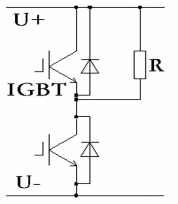

        该部分主要负责系统快速停机时,耗掉系统的惯性能量,内含刹车电阻和刹车控制系统,采用芯片自处理技术控制刹车界限 , 安全可靠。 因为钻具提升下放中,电动机有发电状态,造成变频器母线电压升高,对主电路器件安全造成威胁,所以需要外加能耗制动单元,将母线电压保持在安全范围以内。当母线电压高于设定值时,刹车控制芯片输出占空比随母线电压成线性变化的 PWM信号,这就使刹车比较平稳,传动系统没有冲击,延长了设备寿命。 刹车电路如图 4 示。
刹车电路图
        图 4 刹车电路图
        U+ 正母线
        U- 负母线
        IGBT 功率模块
        R 刹车电阻

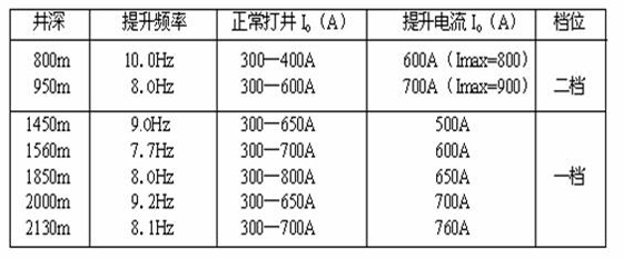

        取心井,顾名思义是把岩心从井下取出,目的为研究地质构造和原油分布层次。由我公司生产的风光牌 JD-BP32-500Z 变频器于 2004 年 6 月,在大庆市井下钻井大队 30102 队一口取心井安装调试。此井设计井深 2130m ,自 1542m 到 1605m 下限为取心段,共取心 8 筒,收获率均达 99% 以上。在正常打井时用二档,转盘转速 280rpm ,变频输出电流在 200 — 800A 之间。提升时频率为 7Hz 左右,最大提升电流不超过 1000A 。整个钻井过程中电流变化如下表:
整个钻井过程中电流变化
        钻井过程中,减少了换档次数,减少了大的启动电流对电机的冲击,同时也减轻了司钻工的劳动强度,提高了整个井队的工作效率。且低频取心提升时,电机转速只有 120rpm 。
