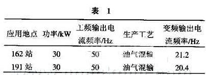

        我们于 2005年9月先后在孤东采油厂新滩油田162油气混输站和191油气混输站油气混输泵机组泵上各应用了型号为STD型号的变频器两台,共4台30kW的圣诺STD型变频器控制器,各站实际生产运行油气混输泵机组为一台(套),另一台(套)为生产备用机组,应用变频调速技术后,162站电动机平均输出电流频率为2J 2Hz,191站电动机平均输出电流频率为20.4Hz.两者均采用闭环控制方式。
        由表1中可看出两台变频器输出频率均在20~30 Hz之间,节电效果显著。表2和表3分别是162站和191站应用变频调速技术前后的各数据对比表。

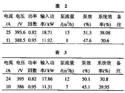

        在油气混输泵上安装变频器后,电动机工作电流大幅下降,由20多A下降到10 A左右,电动机输入功率也大幅下降,节电效果明显,功率因数随之提高,系统效率也大幅提高,值得指出的一点是泵效有所下降,但这是正常现象,因为电流频率下降之后,电动机和泵不能在设计工况下运行,效果不能最佳,因此泵效有所下降,但节电效果显著,两台在用泵机组综合节电率可达50%以上,两台在用变频器年节电可达116 800 kW-h。由此可见,变频调速技术在油田油气混输螺杆泵上的应用既可为解决“大马拉小车”现象提供了一个好的方法,又可满足油田生产连续运行的工作需要,且延长了油气混输泉设备的使用寿命。
表2和表3

        从孤东采油厂新滩油田162站和191站油气混输生产工艺流程中应用的4台变频器情况来看,平均系统效率由原来的30.7%提高到目前的39.51%,使用1年可节约电能约116900kW.h,以每kW.h按0.465元价格计算,则年可节省电费约5.5万余元。
