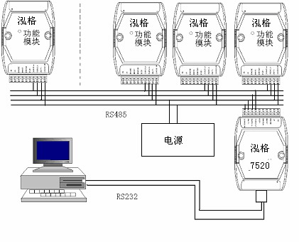

        将各个计量点的数据采集模块统一挂在地址总线的网络上,设置成不同的地址,通过RS458/RS232 通信转换模块,将采集的数据传至计算机。计量监控室内,模块和单机的接线连接方式和连接原理见下图
模块和单机的接线连接方式和连接原理
模块和单机的接线连接方式和连接原理

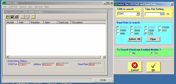

        在编程前,可以先使用泓格公司开发的7000 UtilIty 软件来设置模块的地址、波特率、效验码等参数,这个软件是专门用来检测、设置、诊断分布式模块的功能软件,在一开始操作分布式模块,使用该软件比较方便。软件界面见下图。
软件界面

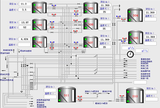

        下图为储运(罐区、油品装、卸车数据管理)软件模块中储罐液位液位、容积计量的监视界面
容积计量的监视界面
