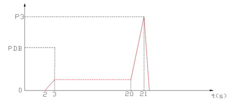

        我们根据钻井的工况做如下计算,绘制出曲线:(曲线只描述了,最大负荷的情况)

        ● 第二阶段分析:(带载下放过程最大速度匀速下放)(pdb)

        ● 第三阶段分析:(带载下放减速由最大速度减到0速)(p3)

        如定加速减速曲线时间为3s时。
        p=△w/△t=4014.76kj/3s= 1338kw
        如定加速减速曲线为1s时。
        p=△w/△t=4014.76kj/1s= 4015kw
        通过上面论述结论p=4015kw是最大,我们为了安全起见把pdb= 3200kw则在1s下p3=4800kw 完全满足工况,其它余量用于处理事故时用。
