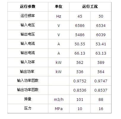

        为进一步确保变频器的可靠性,在变频器运到海洋平台前,于7月15日安装在胜利油田河2注630kW水泵上满载运行试验。由于是临时安装,室内无安装位置,变频器就安装在露天用木板和塑料薄膜搭建的简易棚内。当时正值雷雨季节,经常是雷雨交加,狂风大作。变频器自7月16日投运,一直稳定运行到8月2日通过海洋石油开发公司的验收为止。
        在此期间,变频器经过了恶劣运行环境的考验,验证了HIVERT变频器的可靠性、负载能力、防雷电能力及柜体防滴能力。
        表2为变频器在河2注运行时的实测数据,为最大限度考核变频器的负载能力,调试后,变频器一直运行在50Hz,而通过阀门调节水泵的输出流量。

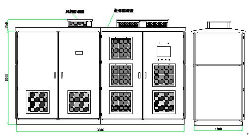

        HIVERT变频器额定效率为96%,总共有4%(变压器和功率单元约各占一半)通过发热方式损耗掉,这些热量由风机排出柜外。因此在柜体设计时,既要考虑防滴的要求,还得满足变频器的通风散热。图4为变频器的外形图,分别在柜体顶部和风机顶部加设了防滴盖,并确保柜门、盖板等的密封。
        变频器的柜体尺寸宽×高×深 = 3800×(2100+250)×1100(单位mm),括号中250为风机高度。

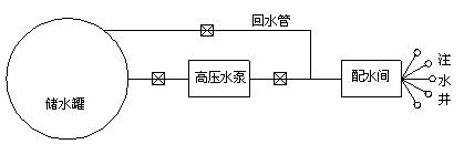

        高压注水泵为多级离心泵,共有11级,因现在需要的压力为10MPa,因此水泵仅安装了9级,额定扬程为1500*9/11 = 1227m。
注水管路示意图
        图5 注水管路示意图

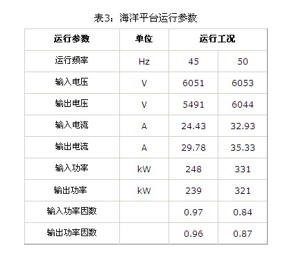

        原注水泵通过调节回水管阀门来调节供水压力及供水量,改用变频调速后,回水管阀门全开,而通过调速来实现水压调节,表3为变频运行实测数据。
海洋平台运行参数
        在调试过程中发现,42-45Hz范围内运行时,水泵振动较大,通过跳转频率设置,避免了水泵在此区域内运行。现在注水量比较稳定,变频器输出频率稳定在45Hz,输出压力为10MPa。
        水泵额定轴功率为:1500×80/367/82% ×9/11 = 326kW
        45Hz运行时理论轴功率:326×(45/50)3 = 237kW。
        45Hz时水泵理论扬程:1227×(45/50)2 = 994m
        这三个理论计算数据与实际运行参数(轴功率对应变频器输出功率)非常接近。
