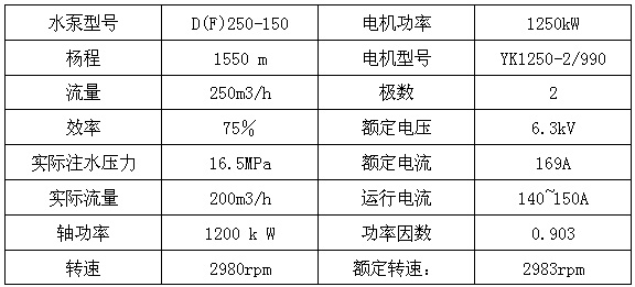

        1. 注水泵技术参数表
注水泵技术参数表

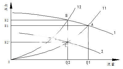

        由式(1)和式(2)可以看出,水泵的电动机的轴功率(功率输出)与转速的3次方成正比,而转矩与转速的2次方成正比。所以当需要80%的额定流量时,通过调节电机的转速至额定转速的80%,即调节频率到40Hz即可,这时所需功率将仅为原来的51.2%,系统工作点变化如下图所示:
变频调速工作点示意图
        变频调速工作点示意图
        从上图的特性示意图来分析,采用变频调速的节能效果。在额定情况下,系统工作在A点,当所需流量从Q1减小到Q2时,如果工频运行,流量减小,系统压力将增加,系统将工作在B点。如果水泵采用变频器进行调节,在系统压力满足要求时,系统将在C点运行,C点对应的X轴、Y轴的面积与B点对应的X轴、Y轴的面积之比即使变频消耗的功率与工频消耗的功率之比,同时还需考虑系统其它损耗。从图2、3中可以看出,在低速时,功率会有很大的下降。由于注水泵运行于额定转速以上是恒功率调速,此时注水泵效率很低,机械磨损大,容易损坏电机。从理论上讲,速度降低10%时会带来30%左右的功率下降,由于功率的大幅度降低,可获得显著的节能效果。
