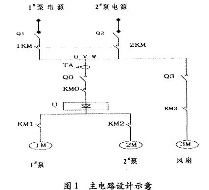

        为了实现一柜两泵的功能,在主电路设计中,考虑了变频器的双入双出回路,通过交流接触器1KM、2KM选择变频器的电源;通过交流接触器KM1、KM2控制变频器输出到两台泵(图1)。
通过交流接触器KM1

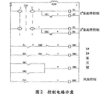

        控制电路如图2:通过转换开关1SA选择接通1 或2 注水泵,同时,通过主电路交流接触器辅助触电实现互投互锁。

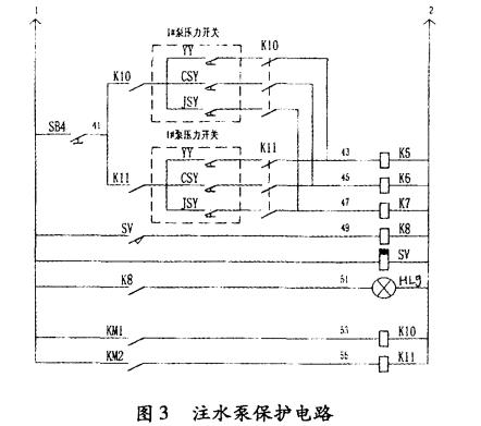

        对于注水泵、电机的保护(泵进出口压力、润滑油压力、电机温度等),设计中立足于原有设施,通过把原检测信号引入变频柜来实现。考虑到变频器要实现对两台泵的控制,设计中把保护信号通道的选择控制用注水泵主接触器的辅助触电来完成,无须外部干预,也避免误操作,原理图见图3。
原理图
