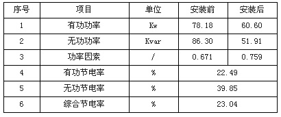

        2005年6月16日,纯梁采油厂能源检测站采用DJYC-95型电机经济运行测试仪(电流、电压0.5级,功率1.0级),对梁23-平1井1140V潜油电泵专用变频器的节电效果进行了现场测试,得出结论如下:
        A、功率因数得到提高,由0.671提高到0.759。
        B、有功功率降低幅度较大,有功节电率达到了22.49%,无功节电率为39.85%,综合节电率为23.04%,节电效果较好。(见表2)
     表2、梁23-平1井安装变频器前后测试数据表
梁23-平1井安装变频器前后测试数据表
