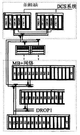

        4 解决SCS系统与上位DCS系统通信切换问题
        原SCS本地主站和热备站各有一条MB通信线与DCS主备MB通信卡相连。如果SCS出现主备切换,即原主站MB通信线切换到了热备站MB通信线,而上位DCS MB通信卡并没有因此而切换,造成SCS与DCS通信中断。通过此次升级改造,将原MB通信方式升级为MB+通信,主站和热备站MB+通信线通过MB+分支器合成一路送至DCS处,再由MB+分支器分为两路连接到DCS主备MB+通信卡上。由于SCS侧主备切换,MB+通信卡采用相同地址,DCS侧可将该地址组态于MB+通信协议中,无论SCS侧主备如何切换,DCS侧都能通过MB+分支器查找到SCS侧处于工作的PLC本地站与之通信。同样,如果DCS侧出现主备切换,也通过MB+分支器仍然保持与SS的通信联络。

SCS升级后局部拓扑图
        图2 SCS升级后局部拓扑图
        通过升级,编程软件使用WINXP平台下CONCEPT。MODSOFT可直接通过转换工具向CONCEPT转换,无须重新编程,但个别功能块参数需重新设定。而且,CONCEPT支持TCP/IP通信,将原来编程器与PLC的MB通信改为TCP/IP通信,既提高了通信速度,又加强了通信的稳定性。
        在软件升级过程中,还加装了一套上位软件INTOUCH。一方面,在该上位软件中添加了相关设备的画面,使系统维护更加直观;另一方面,在该上位软件中添加了报表功能,将PLC中出现的状态信号顺序记录下来,便于分析。
