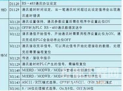

        台达dvp系列plc的每一个通讯口都对应有相关的特殊寄存器d和特殊继电器m,以进行通讯相关的参数设置和信息的传送。本文中要使用的com2对应的主要特d特m及其意义见表1。
        表1 特殊寄存器和特殊继电器的意义
表1 特殊寄存器和特殊继电器的意义

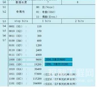

        表1中的d1120是16位的寄存器,通过程序设置此寄存器的数值,以便使plc的通讯协议与待通讯的从机协议一致。d1120中各数据位代表的意义如表2所示,使用delta的专用modbus通讯指令时d1120高8位的数据可以不设置,可以看作全为0。比如我们要用的通讯格式为:7位数据长、偶数、1位停止位(亦即常说的协议为:7e1),通讯速率为9600,则通过此图表我们可以知道d1120中的数据为:0000 0000 1000 0110,即d1120=h86。这样在编通讯程序时把h86写入d1120,然后set m1120,就设定好了plc com2口的通讯协议。
        表2 d1120中各数据位代表
表2 d1120中各数据位代表

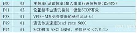

        4.2 进行通讯时变频器需要设定的相关参数及需要使用的通迅地址
        变频器需要设定的参数及说明见图表3。如果进行变频器的通讯控制时必需设定这些参数,并且设定值要和plc的d1120值设置一致。
        表3 变频器需设置参数表
表3 变频器需设置参数表

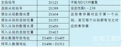

        6 用easy plclink功能实现plc与变频器的通讯
        台达的plc link功能是以modbus通讯协议为基础来进行数据读写,其特点是进行数据读写时不需要特殊应用指令,只需用mov指令进行数据交换。eh/eh2/sv plc作主站时支持m1353=on,可启动32台link功能及超过16笔读写功能;sa/sx/sc主机仅支持16台link功能及16笔读写功能。但能控制16台主机的能力就足以应付大多简单控制系统。用plc实现 link功能时同样需要让主从设备的通讯口的通讯格式设置一致,所设置的方法同前文所述。
        进行plc link读写从站数据时,作为主站的plc其它需要设置的项目如表5所示。
        表5 plc link时需设置的寄存器
plc link时需设置的寄存器
        知道上述这些需要设置的数据,就可以编写PLC与从机间实现link功能的程序了。本例以sa plc作主机控制vfd-m变频器实现上例所述之多段速控制功能。变频器的设置及通讯线的连接和上例相同。
