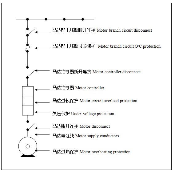

        附图Fig-1,摘自CEC Part I,说明了马达主回路的一些保护措施。我们先了解一下主要的马达保护器的分类与用法,如表-1:
表一
        注:为了对马达保护器有个初步印象,请参考附图Fig-2.

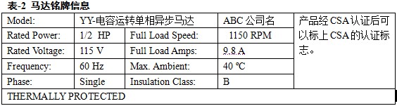

        例如,某厂家生产空气压缩机,销售市场在北美(加拿大与美国),申请CSA产品安全认证以符合北美标准。这类产品适用的标准是CAN/CSA-C22.2 NO.68,其中空压机使用的马达铭牌信息摘录如下:
  表-2 马达铭牌信息
        马达使用CSA认证的装入式热保护器,类型是自动复位马达热保护器(Motor thermal automatic reset protector)。如上述的热保护方法,适用方法(1),马达须要符合CSA标准C22.2 No.77. 以下将会举例介绍这本标准其中要求的马达堵转温度测试:

        Fig-1马达控制与保护电路
Fig-1马达控制与保护电路
      Fig-2 马达保护设备例图
