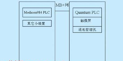

        原有屏柜保持,新扩展一面屏柜,采用Quantum PLC,Quantum PLC与原有PLC采用MB+网进行通信;与上位机通信方式改用以太网通信,即PLC直接上以太网,在新增屏柜上安装一台通信管理机。
        在充分利用原有设备的基础上,增加了一套Quantum PLC,数据处理能力得到很大的提高,Quantum PLC具有无与伦比的网络连接能力,特别是应用于MODBUS PLUS网络的站间通讯(Peer Cop)技术,其快速、准确、可靠的性能充分满足功能要求,在新盘柜和旧盘柜之间即采用MB+网进行通迅,高速MB+网络的通讯功能也得到了充分的利用,上位机的通迅改用了以太网方式,提高了速度和可靠性,同时改造过程中工作量也增加的不是很多,具有可行性。
        4 系统设计
        系统配置方案如图2所示。在该方案中,原有Modicon984 PLC配置以及盘柜布置和外部接线不作任何更改;增加了一套盘柜,盘柜内安装了一套Quantum PLC,PLC配置有140CPU 11303S,增加了开入模件、开出模件、模入模件、以太网通信模件。这就弥补配置点数不足的问题,同时解决了与上位机通信的问题。
原配盘柜与扩展盘柜
        图2 原配盘柜与扩展盘柜

        原配置Modicon984 PLC和新增Quantum PLC都具数据采集功能,都配有相应的数据采集模件,两套PLC共同完成现地控制单元的数据采集功能;Modicon984 PLC采集到的所有数据通过MB+网络,采用Peer Cop方式送到Quantum PLC中去,Quantum PLC对所有的数据进行处理,即数据处理功能全部由Quantum PLC完成,这就充分利用了Quantum PLC高速的数据处理功能。
        4.2 控制和调节功能
        Modicon984 PLC和新增Quantum PLC都配有开关量输出模件,即都具有控制和调节功能;Modicon984 PLC中的开出点,既可以由Modicon984 CPU控制也可以由Quantum PLC控制,两者是‘或’的关系;Quantum PLC通过MB+网络,采用Peer Cop方式把开出点信息送到Modicon984 PLC中去,同时Modicon984 PLC也编有程序,可以实现对开出点的控制,这主要是用来实现对辅机或自启动流程的控制。
        4.3 人机界面
        在新增盘柜,装有触摸屏,触摸屏与Quantum PLC通迅,这样可以实现所有数据的实时动态显示,同时可以下发相关的控制令给Quantum PLC,Quantum PLC接受到控制命令后进行解释执行。
        4.4 对外通信
        在新增盘柜,安装有以太网通信模件和通信管理机,以太网通信模件用来和上位机系统通信。通信管理机主要是把现场辅助设备的运行信息进行采集,同时把采集到的数据信息送到Quantum CPU里,其自身具有八个RS-232串口,这样整个现地控制单元的外部通信功能大大增强。
