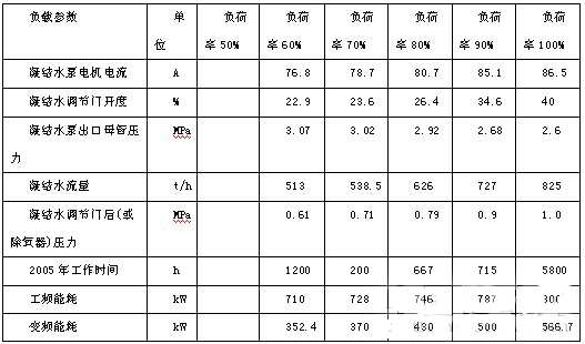

        (1)工频运行凝泵消耗的能量按照运行电流计算:计算公式
        变频运行凝泵的耗能按照如下公式计算:泵秒流量×出口母管压力/水泵效率/电机效率/变频效率。(出口母管压力按照2.0MPa计算)
        单台凝泵总节省电能:(工频能耗-变频能耗)×工作时间
        (710-352.4)×1200+(728-370)×200+(746-430)×667+(787-500)×715+(800-566.7)×5800=227万kWh
        准格尔电厂白天电价0.239元,晚上0.21元,按照平均值0.225元/kWh计算,一年仅节能一项可以节省227×0.225=51.07万元。
