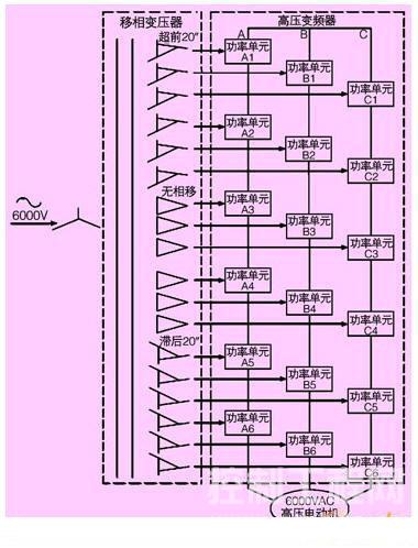

        级联多电平变频器又称单元串联多电平变频器或完美无谐波变频器,通过串联若干低压功率单元的方式来实现高压输出,电压电流的谐波含量低,对电网谐波污染较小,输入功率因数较高,并且不必采用输入谐波滤波器和功率因数变换器,在实际中应用较为广泛。以6kv变频器为例,每相由6个额定电压为577v的功率单元串联,三相共有18个功率单元,分别由输入隔离变压器的18个二次绕组供电,18个二次绕组分3组,每组之间存在20°相位差,形成相当于18脉冲整流。使得电压总畸变率只有3%,电流总畸变率小于4%。其结构图如图1所示。

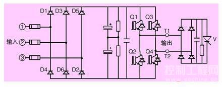

        功率单元的结构如图2所示,三相交流电整流后经滤波电容滤波形成直流母线电压,逆变器由4个耐压为1700v的igbt模块组成h桥式单相逆变电路,通过pwm控制,在输出端得到变压变频的交流输出,输出电压为单相交流0~577v,频率为0~50hz。旁路功能是一种当设备出现故障后断开故障点而使设备继续正常运行功能。当需要旁路时,通过晶闸管v导通,旁路该功率单元输出,平常正常工作时,晶闸管v处于关断状态。

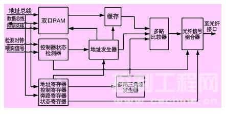

        由fpga实现相位移载波spwm调制的结构框图如图4所示。fpga与cpu的接口由数据总线、地址总线和控制总线实现,cpu上电后首先对fpga的控制寄存器进行初始化,设置spwm的输出周期,各路三角波的初始相位和幅值。地址发生器根据周期寄存器的值产生ram读取地址,输出数据进入缓存。在每个三角波的谷值处给cpu一个中断,通知cpu更新数据,在每个三角波的峰值处从ram中读取数据进入缓存。cpu每次更新数据的同时也更新地址寄存器,指明当前输出数据的地址长度,此地址长度决定了变频器输出的频率。多路比较器实时将缓存数据与对应三角波进行比较产生spwm波形,光纤信号组合器将每一个功率单元所需信号即左臂信号、右臂信号、闭锁信号、旁路信号组合编码成一路串行信号送入光接口。

        在fpga内部实现了一个看门狗(控制器状态检测器)对cpu进行监视,cpu在正常工作时,在每ms之内必须给fpga一个喂狗信号,当检测器在2ms没有检测到此信号变化则给地址发生器一个信号,地址发生器则根据当前的地址寄存器产生地址从双口ram中读取数据,从而实现cpu死机时变频器输出的相位和频率能够继续,即具有惯性输出功能。fpga实现惯性输出时,状态寄存器保存当前输出频率值和故障标志,以供cpu复位之后读取。

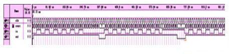

        根据图4的结构框图应用verilog语言进行设计,选用lattice的xp3系列fpga进行设计,与传统的基于sram的fpga不同,latticexp3器件不需要外接引导存储器,因此能提供单芯片的解决方案,从而减少了电路板面积,并简化了系统制造过程。以控制状态检测器为例,当fpga在一段时间内检测到cpu的喂狗信号没有改变时,给出cpu异常信号,改变地址控制器的输出策略。其仿真图形如图5所示。
