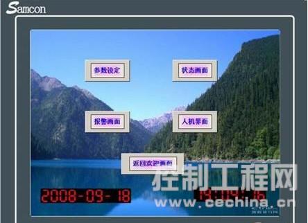

        第三步:要进行参数设定。手指轻压“参数设定”,进入参数设定画面,如图3。
进入参数设定画面
        点击时间后的数字可以弹出软键盘,在软键盘中设定切泵时间,单位为小时,设定后轻压“Enter”确认。按上面的方法依次设定加泵时间和减泵时间,单位为秒;用同样的方法对P、I值进行设定。

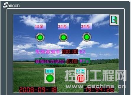

        第四步:轻压可以返回系统主画面,在主画面中轻压“状态画面”可以进入系统状态画面,如图4。
进入系统状态画面
        轻压“系统压力设定”后面的方框,在软键盘上设定管网压力,单位为MPa,即1MPa=10个压。
        第五步:轻压“启动”,启动PLC设定的程序,开始控制切泵,实现恒压供水。状态监视页面将会显示当前工作状态。
        在系统出现故障时,手指轻压“停止”后,水泵停止工作,然后进行维护。
