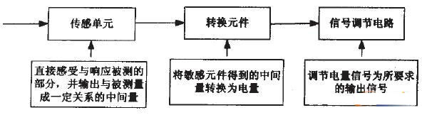

        对精密切割的功能,主要需保证刀具切割精度,因此要求对数据机床的主要部件一一传感器的精度得到保证,传感器的作用是感知和检测某一形态的信息,并将其转换成另一形态的信息,将被测量(刀尖位置这个物理量)按照一定的规律转换成可用输出信号(电流、电压)表示的物理量。 精密切割的数控机床传感器由以下几部分组成:
数控机床传感器组成
        图一:数控机床传感器组成
        在本文中,传感器的选用应有相当的精度,完成以下功能:1)、实现对X轴和Z轴两个方向的传感,对刀仪要得到X轴和Z轴的坐标值,必须使不同刀具在相同的点触发传感器,进而运用机床数控系统的功能再结合编程实现该点坐标值的获取。实际上传感器要完成的功能是一个开关量,不同的刀具在相同点触发即可。2)、由于刀具偏角的不同,传感器不能做成X轴向和Z轴向相互垂直的两对传感器,这样对Z向坐标的时候,得到的刀尖点可能不是真实的刀尖点坐标。

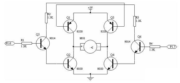

        数控机床的传感器得信号后通过接口电路传给PLC,PLC将得到的信号通过交换区与CNC进行数据的传输,CNC将信息运算处理后再传递到PLC中,PLC控制X向电机和Z向电机运动。数控系统与传感器的接口电路如图2所示:
数控机床接口电路
        图二:数控机床接口电路
        如图所示为PLC的接线示意图,将%I001.0、%I001.1、%I001.2、%I001.3 四个输入口分别与四个传感器相连,然后再与COM口连接。传感器得到信号后,相当于开关闭合,由原先的+24VDC电压跳变为零,从而给PLC的相应的输入端口一个信号。输出口%Q001.0控制X方向进给电机的使能,%Q001.1控制Y方向进给电机的使能。
