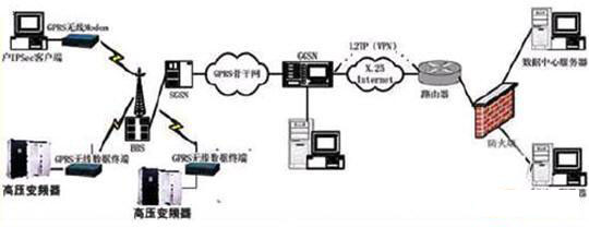

        GPRS远程监控系统由智能控制器,GPRS通信模块、中国移动通信网路(GPRS网络)、Internet公共网络、数据服务器、企业局域网及其计算机设备等组成。
高压变频器GPRS远程监控系统示意图
        图1 高压变频器GPRS远程监控系统示意图
        首先,高压变频系统采集到现场参数,并进行加密、压缩处理后,以数据流形式通过串行方式接到GPRS通讯模块上,与中国移动基站进行通信,基站SGSN再与网关支持节点GGSN进行通信,GGSN对分组资料进行相应的处理。GPRS模块以GPRS资料包的形式通过GPRS网络把资料发送到中国移动的内部网(CMNET),然后由中国移动通过GPRS服务节点(GSN),把资料发送到Internet上,并且去寻找在Internet上的一个指定IP地址的服务器。由于GPRS网络工作方式是以IP地址寻址为基础的,所以公网上的Internet数据服务器只需要简单接入Internet,并具备公网分配的IP地址即可。数据服务器端利用WINSOCK编程,实现网络资料的收发,并转发到内部网络的数据库上去,数据库方便数据维护和WEBServer调用,系统同时也可以实现资料、指令的反向传输,以达到远程控制的目的。工作站通过Internet访问WEB服务器,就可以浏览到各监测点的详细信息了。

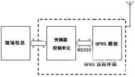

        3.2 GPRS远程终端的实现
        GPRS远程终端的硬件框图:
GPRS远程数据采集示意图
        图2 GPRS远程数据采集示意图
        GPRS远程终端主要由数据采集器和GPRS模块构成。首先,高压变频器的控制单元将采集到的工业现场参数,一方面在现场显示、参与控制,另一方面要发送给GPRS模块,控制GPRS模块本身的操作,并在资料模式下把经过加密和容错处理后的资料发送给数据服务器。
        高压变频装置与GPRS模块之间的通信协议是串口协议,高压变频装置通过串口来对GPRS模块进行设置,在建立数据信道之前的设置指令包括:

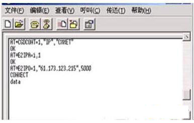

        3.4 监控系统的通讯试验
        (1)首先,要插入SIM卡(插卡时要断开电源),接好天线,用RS232串行线缆将GPRS模块与计算机串口连接,接通GPRS模块电源,等信号指示灯开始闪动时表示模块已经开机,并且注册GSM网络成功。
        (2)GPRS设备上电,该设备自检后,进入命令模式,指示灯显示工作正常。
        (3)对GPRS模块进行设置可以通过第三方软件进行参数配置也可以通过超级终端进行测试,发送AT指令AT+CGDCONT=1,“IP”,“CMNET”,若有数据显示回车后返回OK。说明硬件连接正确。也自编软件进行测试。
        (4)启动应用服务器SOCKET,假设服务器IP地址为218.79.163.201,端口为5000。
        (5)利用AT×E2IPO=1,“218.79.163.201”,5000,设置数据服务器IP地址和端口号。回车后返回CONNECT后表示成功建立连接。
超级终端连接GPRSDTU画面
        图4 超级终端连接GPRSDTU画面
        (6)服务器端利用WINSOCK编写的软件发送接收资料,GPRS端采用超级终端模拟远程设备发送和接收资料。

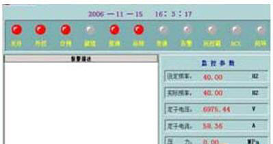

        4.1 主画面
        打开并运行组态软件后,会出现如图5的画面。
本地服务器监控主画面
        图5 本地服务器监控主画面
        主画面中的按钮有刷新、报警查看、历史数据、其他指示、曲线、参数查看、关闭串口。刷新按钮用于开启串口,对GPRSDTU进行召唤;当按下关闭串口按钮后,即关闭对GPRSDTU的召唤,即不会再有新数据上传;当按下其他按钮后,即进入到相应的画面中。主画面中有一个报警描述状态栏,用于报警信息、主画面中的指示灯有允许、外控、合闸、就绪、接通、运转、旁通、告警、远控箱、DCS、闭环、主画面中的显示栏用于显示设定频率、实际频率、定子电压、定子电流、压力,所有这些显示的数据都是通过GPRSDTU上传的。
        需要注意的是主画面中的日期和时间的显示数值,是最后一次GPRSDTU上传的下位机时间,而不是上位机的运行时间。

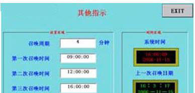

        4.2 其他指示
        当按下其他指示按钮后,进入其他指示画面,如图6。
其他设置及指示画面
        图6 其他设置及指示画面
        在其他指示界面中有三个区域:在设置区域中,设置每次召唤下位机的召唤周期以及每天三次定时召唤下位机的时间;在时间区域中,显示上位机系统的当前时间和下位机最后一次上传的下位机的运行时间;在指示区域中,显示下位机的变频高压合闸状态,及上位机的通信状态,若上位通信终止指示灯亮,表示上位机已经停止对下位机的召唤,下位机不再上传最新数据。

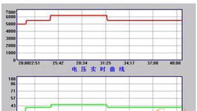

        4.3 曲线
        当按下曲线按钮后,进入曲线画面,如图7。此时,在该画面显示出电压、电流的实时曲线。按返回按钮,则退出曲线画面。

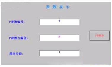

        4.4 参数查看
        当按下参数查看按钮后,进入参数显示画面,如图8。此界面主要用于显示下位机的参数设置情况和频率步距的设置情况。在“P参数编号”输入框中输入要查找的下位机参数号码,则在“P参数当前值”中会显示该参数号所对应的参数值。
参数显示画面
        图8 参数显示画面

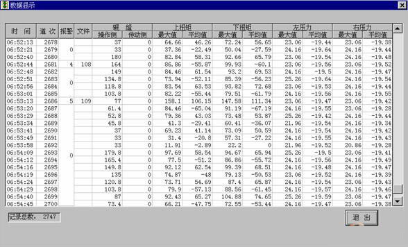

        4.6 历史数据
 图10 历史数据浏览画面
        当按下历史数据按钮后,进入存盘数据浏览表格,如图10。该表格主要用于存储下位机上传的实时数据。
历史数据浏览画面
        图10 历史数据浏览画面

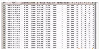

        4.7 Excel报表输出
        在组态软件的菜单栏中,有Excel报表输出按钮,按下此按钮即可打开一个已经存储了数据的Excel表格,如图11。用户可以对该表格进行数据处理和打印等操作。
 表格输出画面
        图11 表格输出画面
