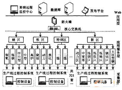

        3.2 网络结构设计
        在各班组主控室建立实时历史生产数据库,并建立双网结构。下层连接本班组下各生产线的控制网络,上层则连接莱钢骨干网;生产现场的实时数据通过下层通信传送到实时生产数据库,并根据需要保存为历史数据;实时历史生产数据库则通过上层通信向骨干网发布信息,异地用户通过挂在骨干网上的客户机实现远程监控、远程维护。此外,为了确保网络安全,采用了必要的网络安全措施以保证生产现场各自动化系统的稳定运行。远程维护系统网络结构如图1所示。
远程维护系统网络结构图
        图1远程维护系统网络结构图
