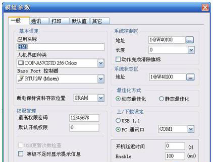

        所有支持标准Modbus通讯协议的异构控制器均可以与台达DOP系列人机界面直接进行通讯。系统集成架构中的台达人机界面既可以是从站也可以是主站。以设定为RTU从站的模式的系统通讯配置设计为例,通讯协议设定如图1图2所示。控制区的长度打开设定为1是为了验证上位机在数据写入时人机界面从站换画面的效果。
        (1)模块参数设置如图1所示。
图1 RTU从站模块参数设置
      图1 RTU从站模块参数设置
        (2)通讯协议设置如图2所示。
  图2 RTU从站通讯协议设置
        图2 RTU从站通讯协议设置

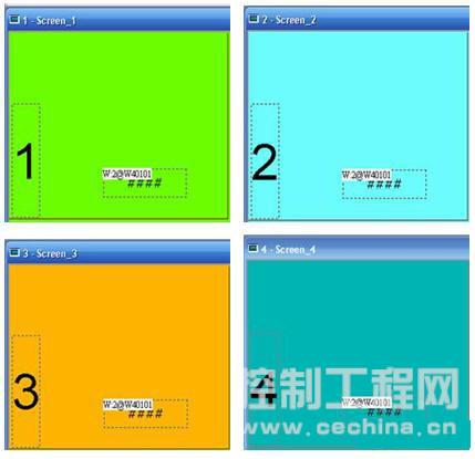

        利用做好的RS232串口通讯线将人机界面COM1口和具有串口的工程类笔记本电脑串口连接,利用笔记本串口调试器进行测试。打开串口调试软件,将串口调试软件设定与人机界面相匹配的通讯协议,笔记本作为上位机发送RTU资料到人机界面,使人机界面换画面到图5所示的2画面,操作如图4所示。提示:如果要换到第二个画面,就需要写入数据2到控制区第一个字,控制区第一个字即W40101,如果W40101=2就可以换到画面2,所以需要写入资料2到人机界面控制区第一个字的地址w40101即人机内部地址$100。在串口调试器当中写入资料串(如图4所示)01060064000249D4。其中01代表站号1;06代表单笔写入;0064代表写入地址。0002写入的资料;49D4为CRC校验码。
 建立笔记本通讯
        图4 建立笔记本通讯
        数据串在串口调试器写入之后,人机界面会自动接收到发送来的数据。无论当前在第几个画面都会换到画面2。以下类同,换到其它画面只是数据和校验码不同。换到画面3需写入的字符串: 0106006400038814;换到画面四需写入的字符串: 010600640004C9D6。
笔记本通讯测试画面
        图5 笔记本通讯测试画面

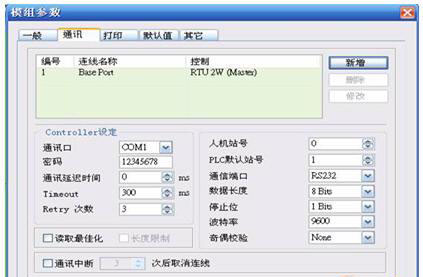

        人机界面做主站的情况亦然,只是在通讯模块参数当中设定稍有差别,仅作简单介绍如图6、图7所示。
RTU主站模块参数设置
        图6 RTU主站模块参数设置
RTU主站通讯协议设置
        图7 RTU主站通讯协议设置

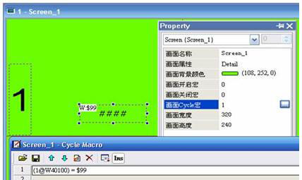

        人机做主站 写入数据从站接收报文数据串如下:

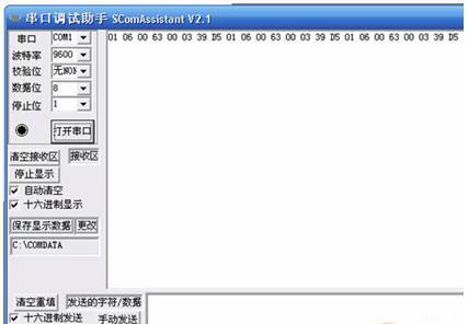

        当人机界面数值输入组件(如图8所示)$99输入数据为3时,串口调试器接收回来的数据串为如图9所示:
        01 06 00 63 00 03 39 D5
        其中01为站号;06为单笔写入;0063为人机内部地址$99;0003为写入资料;39D5为校验码。
RTU主站通讯数值输入组件
        图8  RTU主站通讯数值输入组件
RTU主站通讯串口调试器接收回来的数据
        图9 RTU主站通讯串口调试器接收回来的数据
        当人机设定为6时接收回来的数据为:01 06 00 63 00 06 F9 D6
        当人机设定为99时接收回来的数据为:01 06 00 63 00 63 39 FD
