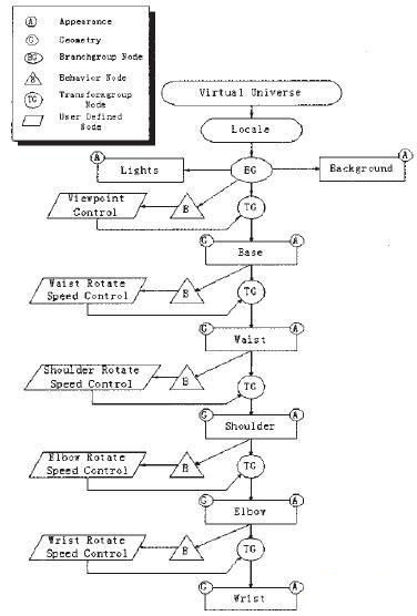

        Java 3D的场景图是DAG图(Directed-acyclic Graph),类似于一种树形结构,上面的分枝并不对称,其中每一个节点均为对象,称为节点(Node)。不管什么节点,都是Java 3D类的实例,节点之间的连线则代表对象之间的父子或引用关系。见图2。
机器人的三维场景图结构
        图2 机器人的三维场景图结构
        Java 3D的场景图中,最底层(根部)的节点是Virtual Universe,每一个场景图只能有一个Virtual Universe,就像一棵大树的根。Virtual Universe的上面是Locale节点,每个程序可以有一个或多个Locale,但只能有一个Locale处于显示状态。绝大部分程序都只有一个Locale。每一个Locale上面拥有一个到多个BranchGroup节点。一般说来,要想建立三维应用环境,必须定义所需要的形体(Shape),给出形体的外观(Appearance)及几何信息(Geometry),再把它们摆放在合适的位置。这些形体及其摆放位置都是由相应的节点给出的,他们必须摆放在BranchGroup节点上面,摆放的具体位置由节点TransformGroup设定。另外,摆放好三维形体之后,还需要设定具体的观察位置及观察参数如视角。完成了这些工作,就算完成了三维场景图的建立。
