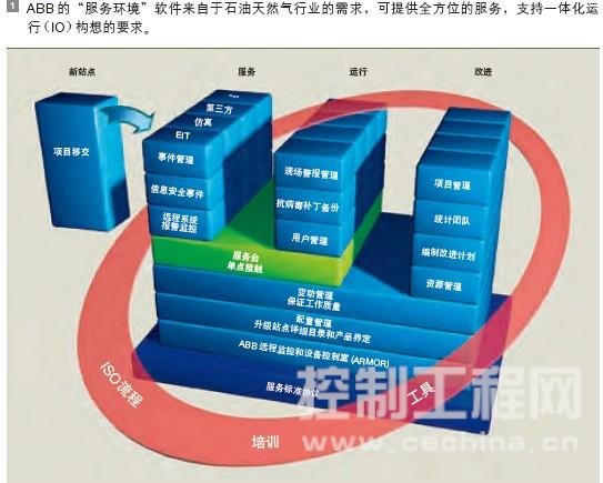

        当你需要专家帮助时,到哪里去寻 找呢?通常可通过组织内部或系统供 应商以及第三方供应商获得支持。 传统而言,为了解决问题,专家必须 到现场。如果能够远程访问,情况 将会怎样呢!这种方法不仅可以大 幅削减旅行方面的时间和费用,更 不用说可避免旅行时产生的排放。一 旦问题发生,身处世界任何地方的 专家可在几分钟 (而不是几天) 内“ 到达现场”。先进而复杂的状态监 测和诊断工具,加上安全的远程访 问解决了身处遥远地方专家实际访 问的后勤支援问题。而及时、安全 和持续一贯的响应服务需求需要合 理的组织人员、工作方法和规程。 ABB 的“服务环境”软件就可提供 这样的解决方案。这种解决方案是 为了支持石油天然气行业的 IO 构想 而开发 (见图 1 )。这个体系以信息 通信技术 (ICT) 基础设施和规程为基 础,它们可提供:

ABB 的“服务环境”软件来自于石油天然气行业的需求,可提供全方位的服务,支持一体化运

        构成 ABB“服务环境”一部分的 “服务台”是所有服务请求的单一联 系点。各项服务请求都会从这里分 配给适合的专家团队,专家团队要在 规定时间内集合起来。符合石油天 然气行业的健康、安全和环境 (HSE)规章的“服务环境”工作规程可以 确保每个服务团队的工作安全和质 量。对所维护的系统所作的所有更 改都被登录和保存在服务环境配置 管理和更改管理系统中。
        ABB 的“服务环境”软件是为 支持石油天然气行业的一体化 运行 (IO) 构想而开发。
        流程和代码在“服务环境”和 ARMOR 软件的日常运行中起着根本性的作 用,特别是远程运行与真实设备的 运行情况不能有脱离。虽然 ARMOR 由 ABB 主持,但一旦有人进入,公 司和现场的规则和条例就开始发挥 作用,在这方面 ARMOR 有点类似于 大使馆。

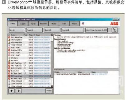

        配置好用户界面便于不同视图之间 的导航,可给状态监测、诊断和报 告提供结构化的支持。DriveMonitor 配备有预先确定的调整值和信息, 可与 ABB 不同的 VSD 模型相匹配, 可确保专家对不同事件类型、触发 器的敏感性标准和检索数据选择 以及传动参数的正确分组和说明 等, 提出针对性咨询意见。除了 默认调整值以外, 在触发标准和 数据选择方面, 数据的收集和分 析可自由定制。DriveMonitor 可收 集与存储从VSD 控制系统、分立事 件和模拟数据中所获得的任何信 息。此外,当某个参数变化时,所 有 VSD 参数与相关信息细节均可 一起查看。
        图 2 显示屏幕截图中的标签 表示事件清单,其中包括传 动故障及报警、改变传感 器参数通知和诊断信息的应 用。如果在清单中选中一个 报警或故障,就会向用户显 示出有关该问题的说明,可 能原因清单以及解决这个问 题的提示等情况。
DriveMonitorTM 触摸显示屏。能显示事件清单,包括报警、灵敏参数变

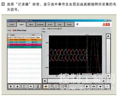

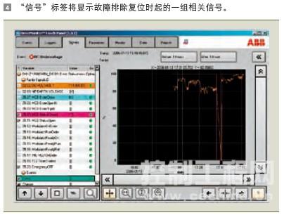

        在连续三个标签中显示的信 息按照选中的事件进行过 滤。第二个标签 (记录) 显 示选中事件前后由高频抽样 采集的相关信号 (见图 3 )。信号标签 显示从故障排除时起的一组信号 (见 图 4 ),可用于检验故障排除是否达 到预想效果。
选择
4 “信号”标签将显示故障排除复位时起的一组相关信号

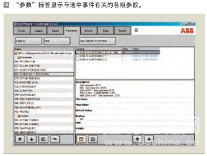

        第四个标签 (参数) 显示可能与选中 事件相关的各参数 (见图 5 )。每个参 数都有一个时间标注,标出何时接 收到当时的数值。标签查看监测器 允许特定数据的获取和存储。用户 可从 VSD 控制系统上已有信号中自 由选择。
“参数”标签显示与选中事件有关的各组参数。

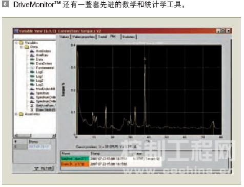

        除了可为重要的 VSD 定制监测和诊 断功能以外,DriveMonitor 还有一 整套先进的数学和统计学工具 (见 图 6 )。在与 VSD 提供的宝贵而详 细信息配合使用时,可对电机、设 备,甚至流程的状态和性能进行监 测,不必再使用另外的仪器。这意 味着,ABB 的 VSD 控制系统可以即 时访问并快速提取数据。此外,配 备传动的电机,其精确动态模型还 可提供另外一些计算数据,如电机 扭矩。
DriveMonitorTM 还有一整套先进的数学和统计学工具。
        DriveMonitor 还具备阅读非 VSD 来 源数据,如来自于流程控制系统, 因此,可对不同子系统的 (如 VSDS 和流程) 互动进行全面分析。 更好的访问可提高生产率 ABB 的“服务环境”软件和 Drive- Monitor 有助于将问题提交给专家,而不是将专家交给问题, 这样可以更快地解决问题, 且少占用资源。在某些情 况下,甚至可以避免出现问 题,同时也降低了聘请专家 的费用。对很少接触某项工 作的现场人员来说,花费三 十分钟请求专家支持或提供 质量保证方面的咨询,可以 防止错误发生。这不仅吸引 了现场人员的参与,而且在 专家的指导下,现场人员的 素质也得到了提高。同样通 过不断的积极努力,可以提 供很多其他服务项目,例如只需花 费少许精力,就可定期监测控制回 路性能和设备状态。
