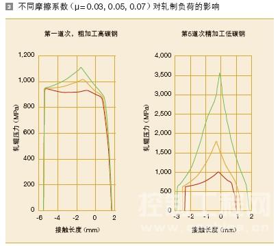

        每个道次的压下量可根据几项标准 优化处理。与通过量或带材质量 (如 平直度和板材表面) 相关的标准有时 相互矛盾。轧制表的编制可以满足 压下量和压力限制的要求,也可满 足压下量和力量趋势 (如每道次恒 定压下量或每个道次减少轧辊压力 等) 的要求。可以优化轧制表,平衡 所有道次或机架所需的电机功率以 获得最大轧制速度。改变压下量或 张力分配,就可达到这样的目的。 为了满足运行要求,如从轧机某侧 装料和卸料,可执行奇数或偶数轧 制道次数。也可在最终轧制道次配 置固定压下量。在一个道次轧制过 程中,比如中间厚度没有达到要求 或材料硬度比预计高时,可以重新 进行计算,修正后续道次的参数。 轧制表计算中的关键要素是以物理 定律为基础的辊缝模型。除了进口和出口厚度以及张力外,此模型还 要求将材料的变形抗力以及轧辊和 卷材之间的摩擦特性作为进口数 据。变形抗力以流动应力曲线的形 式描述,以每个轧制阶段对材料试 样进行的拉伸试验作为根据。轧 辊粗糙度和轧制速度是影响轧辊 咬入摩擦状况的重大因素。摩擦 变化对轧制载荷的影响可从低碳 钢和轻型钢材上比较清楚地看到 (见图 3 )。
不同摩擦系数 ( μ = 0.03, 0.05, 0.07 ) 对轧制负荷的影响

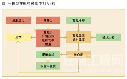

        轧机和传动限制、标准操作规程、 适应系数、屈服应力和摩擦力等一 般性参数存储于当地的 2 级 MES系统 内。不同分模型之间密切相连 (见图 4 ),一种模型的输出可作为其他模 型的输入。

        不同分模型密切相连,一种 模型的输出可作为其他模型的 输入。
不同分模型密切相连

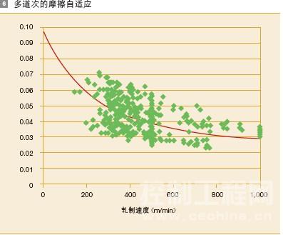

        短期自适应 (快速获取) 按逐个道 次进行, 而长期自适应 ( 慢速获 取) 在逐个卷材中和一系列类似的 卷材中进行。产品分类的变化 (材 料等级、宽度、厚度等)、轧辊的 变化以及长期停机等因素都要考虑 (见图 6 )。
多道次的摩擦自适应
