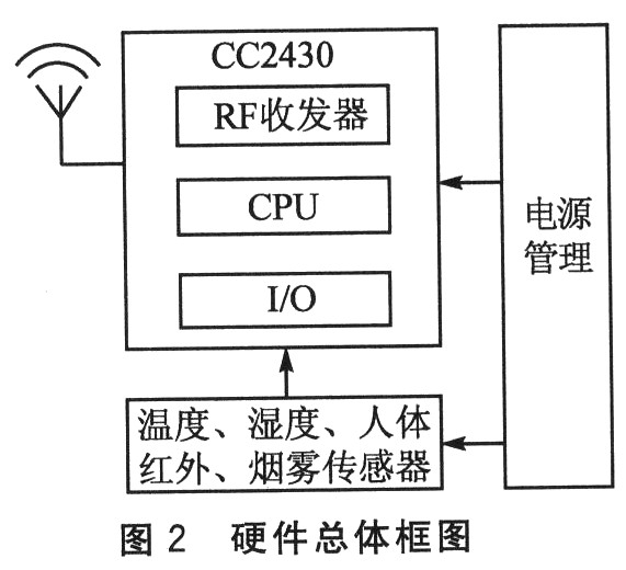

        由于节点的数量较大,为了方便生产,将FFD和RFD设备的主要区别放在软件方面;而硬件部分除了协调器具有UART接口外,其他都是相同的。总体分为核心单元CC2430、传感器模块以及电源管理模块3部分。硬件的总体框图如图2所示。
硬件的总体框图
        2.1 核心单元CC2430
        CC2430是TI公司推出的支持ZigBee协议的SoC解决方案,可用于各种ZigBee无线节点,包括协调器、路由器和终端设备。它延用了 CC2420芯片的架构,在单个芯片上整合了ZigBee射频(RF)前端、存储器和微控制器。CC2430F128内嵌增强型8051 MCU,8 KB RAM,128 KBFlash,包含8路ADC、3个定时器、AESl28加密电路,MAC协处理器、看门狗定时器,以及21个可编程I/O引脚,支持4种不同程度的休眠模式。
        2.2 传感器模块
        (1)温湿度传感器
        采用瑞士Sensirion传感器公司推出的SHT1O温湿度一体传感器。该传感器芯片由温度和湿度探头、校准存储器、14位模数转换器、双向I/O两线串行输出接口组成。其工作电压为2.4~5.5 V,支持闲时自动低功耗。测湿精度为±4.5%RH,25℃时测温精度为±0.5℃。SHT10对温度或湿度的测量由串行输入的指令确定,测量值的输出可选择为8位、12位或14位。
        (2)烟雾报警传感器和人体红外传感器考虑到监控人员对烟雾和闯入人员的信息需求只限为“有”或“没有”,因此两种传感器只需在事件发生时传递一个脉冲信号即可。此脉冲经过滤波限流后输入CC2430的I/O口,将相应的I/O口设置为上升沿中断检测模式即可检测信号。
        烟雾报警传感器采用SH-533模块,搭载TP1.1气体传感器,附带蜂鸣器、LED报警指示;工作电压7~20 V,静态电流10 mA,检测面积为10 m2左右。烟雾触发输出为5 V高电平脉冲信号,由于CC2430工作电压为3.3 V,所以用电阻对其做了简单的分压。
        人体红外传感器采用sH-912模块,搭载PIR热释电传感器并配合菲涅尔透镜使用;工作电压4.5~20 V,静态电流50 μA,感应角度110°,最大感应距离7 m。红外触发输出3.3 V脉冲信号。
        2.3 电源管理模块
        为保证传感器采集数据的及时传递,减小终端在竞争信道过程中产生的碰撞造成能量的损耗,本系统中FFD设备采用不间断供电(UPS)。即使在库房掉电的情况下,FFD设备也能靠充电电池维持工作。

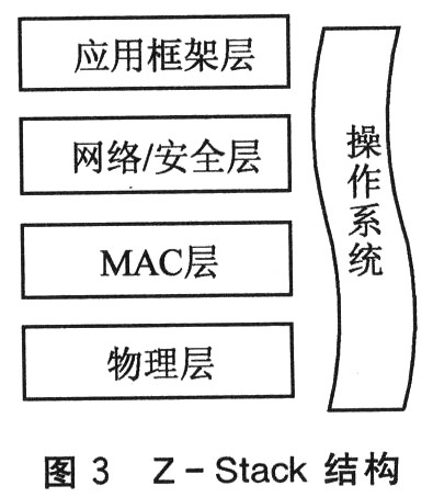

        Z-Stack是由TI公司推出的基于ZigBee标准的协议栈软件,可在www.focu.ti.com.cn免费下载。它包含了ZigBee标准描述的各层次的功能组件模块,向开发人员提供了一系列的API。通过调用这些API,可以实现ZigBee标准中各层次的相应功能。基于这些功能模块,可以更便捷地开发出各种基于ZigBee协议的应用产品。图3为Z-Stack结构。(注:Z-Stack协议栈核心的部分,包括安全模块、路由模块、Mesh 网络支持等,都只以库的方式提供。)
Z-Stack结构
        在终端设备嵌入式软件中,操作系统模块主要实现的是简单的任务轮询和工作调度的功能,同时还需实现节点硬件的初始化和功能配置。这个操作系统模块不是真正意义上的操作系统,而是一个具有操作系统任务调度功能的模块。该操作系统模块在Z-Stack中由OSAL组件构成。操作系统模块的任务调度具体方式是:首先,为需要实现的功能建立任务,且每一个任务有不同的事件。当操作系统运行时,会不间断地轮询所有任务的标志位。若标志位有效,则表明该任务有事件发生,调用任务事件处理函数,并在任务处理函数中,根据标志位,判断是什么事件发生。然后,系统做出对应的操作,最后将标志位清零。
