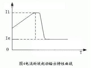

        4.1.4 电流斜坡起动模式。图4为电流斜坡起动模式的输出电流波形,其中I1为限流值,T1为设置的时间值。电流斜坡起动模式具有较强的加速能力,适用与两极电动机,也可在一定范围内缩短起动时间.
电流斜坡起动模式的输出电流波形
