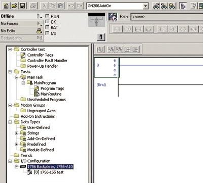

  2.I/O模块配置
  接下来要配置I/O模块。在图1所示信息中,右键点击图中蓝色部分,在新弹出的对话框中选择New Module,于是出现新对话框。选择相应的I/O模块,例如可选择一个以太网模块、两个IB16输入模块、两个OB16E输出模块以及一个Profibus模块(本例中名称为Sst1),得到图2所示信息,则I/O模块配置完成。

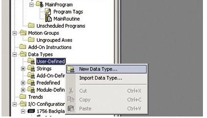

  建立数据类型

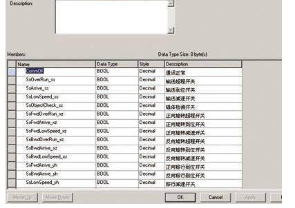

  在创建子程序前,应先创建数据结构(如图3所示)。右键单击Data Types下的User-Dfines(图中蓝色部分),选择New Data Type。在弹出的对话窗口中,在Name中给所定义的数据类型起名,在Members下定义本类数据类型所包含的参数。这里所定义的数据类型即是在子程序中所调用的形参。Members下的Name为参数的名称,Data Type为参数的类型,Style为参数选择进制,Description内加入文字说明。
创建数据结构
  图3 创建数据结构
  如图4所示,本案例中参数名称Name为UD_FLDP,数据类型为现场IP67输入模块,其中参数为所有进入IP67输入模块的信号。点击Apply,点击OK,则本条数据结构建立完成。同时,本数据结构也可以作为其他数据类型的一个参数,而被其他数据结构所调用。如此,可以根据需要建立不同名称、不同类型的数据类型以方便程序应用。
数据结构详解
