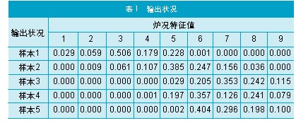

  对加热炉炉况进行分析的神经网络模型在前面已经阐述,我对武钢一号轧钢加热炉进行具体操作,得出数据。为节省篇幅,表中只列出5个输出样本,每个样本均有9个特征值,因而神经网络有9个输入节点。5个输出样本每个样本代表一种,因而有5种炉况。如果神经网络的每个输出节点代表一种炉况,则神经网络有5个输出节点。当神经网络的隐含层节点数为11、选择足够多的代表各种状态的样本、采用bp算法训练网络时,5个样本输出的对应网络输出如表1 所示。
表1
  神经网络数学模型推理过程举例如下:根据本文炉况特点,当输出节点输出y接近1的计为1,其他计为0。当y=1时,说明加热炉况此时处于调节影响因素1(即把输出1反馈回去和输入相加后一起输入到控制器调节);当y=0时,说明不需要调节影响因素1(即不要把输出1反馈回去和输入相加后一起输入到控制器调节)。

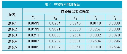

  表2列出了试验过程中在上文中介绍的影响加热炉炉况的9种特征值经过归一化处理后的当量值,作为每个输出特征值。在本试验中,取网络的总误差允许值ε=0.00001。当对象发生具体偏差时,根据网络输出层节点的实际输出的数值来做出判断。例如,当第1个输出样本的9个输出特征值输入给网络输入层节点后,则得到网络输出层节点与其对应的实际输出为表中的第1影响因素的9个输出值,其中只有y1=0.9699,接近1,而其它输出均远小于0.9699,可以近似为0,所以用bp神经网络对加热炉的结论为“调节影响因素1” (即把输出1反馈回去和输入相加后一起输入到控制器调节)。

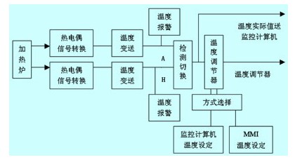

  4.1 温度控制回路
  各段的温度控制回路控制框图如图2所示。温度控制回路的温度设定可有二种方式,其一为远程设置,其二为本地设置。远程设置值来自监控计算机系统。本地设置值来自c-plc相应的mmi跟踪站,由操作工根据需要和经验设定。但监控计算机仍然进行实际钢温和最佳加热曲线所设计的钢温温差计算,但仅作为显示,不参与控制。
 温度控制结构框图
  图2  温度控制结构框图
  炉膛温度反馈通过双支热电偶采集后通过温度变送器直接输入c-plc。其后的各种处理则均以软件完成。温度报警中可设定温度的上下限值,当此值达到并持续确定的时间,系统将使相应的煤气切断阀动作,停止供热。热电偶两路采集为可靠起见,操作工可通过检测切换来选择通路a或通路b或二者取高值者作为温度实际值。
  系统根据远程给定或本地给定和基于采集的温度实际值进行相应的数学计算产生的钢坯实际温度的偏差而给出控制调节器的调节输出量。

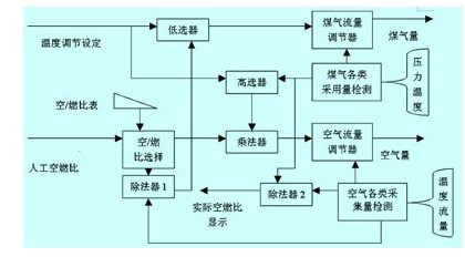

  4.2 煤气/空气交叉限幅控制
  在通常的燃烧控制系统中,采用串级比值调节系统。温度调节器的输出直接作为空气流量调节控制器的给定,然后空气流量实际值除以空/燃比作为煤气流量调节控制器的给定。在稳态时,煤气量可按一定的空燃比跟随空气实际流量而动,但在动态时,如升温、降温等变化时,这种常规系统就无法保证煤气量仍按一定的空燃比随空气量变化而变化。在轧钢加热炉燃烧控制系统中,采用了软件实现交叉限幅控制方式来保证无论在动态还是稳态时,都能满足一定的空燃配比性能。交叉限幅控制的基本原则是:升温时,空气先行;降温时,煤气先行。采用这种方式,使系统无论在稳态还是在动态时,都可获得较好的空燃比性能。同时由于没有过氧燃烧和缺氧燃烧而起到节能降耗的效果。从图3可见,系统通过高低选择器及其相应的空气和煤气实际反馈来完成升温空气调节先行,降温煤气调节先行的交叉限幅功能,达到控制目的。
煤气/空气交叉限幅控制回路结构框图
  图3  煤气/空气交叉限幅控制回路结构框图

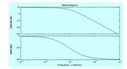

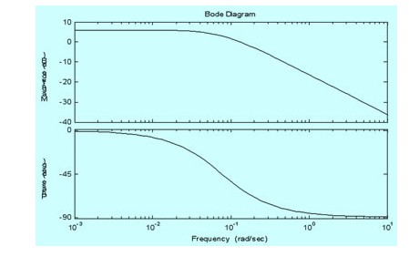

  (2)系统稳定性分析:
  系统被控对象的bode图如图4所示,无调节器时,燃料控制系统开环稳定,幅值稳定裕量为11.4db,相位稳定裕量为97.1°,对应增益为3.72。
燃气被控对象bode图
  图4  燃气被控对象bode图
  由图5可知,无调节器时,空气流量控制系统开环稳定,幅值稳定裕量为9.81db,相位稳定裕量为80°,对应增益为3.09。
空气流量被控对象bode图

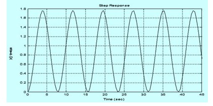

  其中,参数kp和ki采用稳定边界法整定。先让ki=0,调整kp使系统等幅振荡(由系统被控对象bode图知,在kp=3.72附近时系统振荡),即系统临界稳定状态。系统临界振荡仿真框图及其振荡响应如图6所示。
系统临界振荡响应
  图6  系统临界振荡响应
  记录此时的振荡周tcr=11s和比例系数kcr≈3.8,则kp=kcr/2.2=1.73,

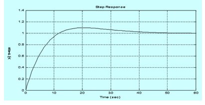

  ki=kp/(0.85tcr)=0.18。在kp=1.73,ki=0.18的基础上,对pi参数进一步整定,调节kp=1.1,ki=0.1系统响应如图7所示,可见系统有约10﹪的超调量。
燃烧控制流量闭环控制系统单位阶跃输入的仿真响应
  图7  燃烧控制流量闭环控制系统单位阶跃输入的仿真响应

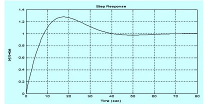

  (2) 空气流量控制系统
  空气流量控制系统的整定方法和燃气流量控制参数整定方法类似,当ki=0.05和kp=0.08时,系统阶跃响应如图8所示,可见系统响应超调量约为25%。
整定后空气流量控制系统阶跃响应
  图8  整定后空气流量控制系统阶跃响应

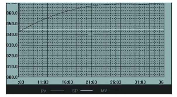

  图9为利用监控软件得到的炉温监控曲线。在设定温度为45℃时,利用智能pid调节器可以改变电磁阀的开度,以及调节热水与冷水间的交换速度,从而可以使温度基本保持恒定,此时的参数为(p=300
  i=50 d="0"
  sp=45),由于此时设定的温度较高,过渡时间较长,利用这种方法可以控制实际的加热炉的温度,使加热炉的温度保持基本稳定,对于实际生产有着重要的意义。
炉温设定为45
  图9  炉温设定为45℃时的监控曲线
