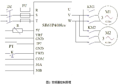

  1﹑变频器采用森兰SB61P400KW。考虑到电机是一用一备,为节省投资,两台风机电机共用一台变频器,当电机需要倒换时,仅改变电机外部的接线,变频器控制原理图如图2所示。PT为压力变送器,为四线式的压力变送器接线,还有两根电源线未画出。R为给定调节,也可以用操作面板给定。KM1﹑KM2控制那台电机运行。
  因为液力耦合器的效率较低,改造时不需要保留,可将其拆除。留下的空位可装一台减速箱,减速箱的减速比的选择,根据工艺条件决定。即变频器输出频率50(60)Hz时,风机输出最大风量。为减少减速箱安装时的工作量,减速箱需认真选择。
