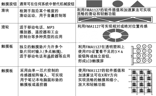

  最新的触摸传感器为设计者发挥其创造性创造了条件,设计者在开发接口时可隐藏或露出按钮、或采用其他形态触摸板的模式。表2和图4显示了不同的传感器形状和应用。
滑块
  图4:滑块、滚轮、触摸按钮和临近传感应用的例子。
  表2:各种应用的触摸控制方案
各种应用的触摸控制方案
  临近触摸控制对只要求一或两个按钮的简单接口提供了一种有吸引力的替代方案。临近传感器易于整合进最终的产品设计中,并具有功耗低和寿命长等长期优势。

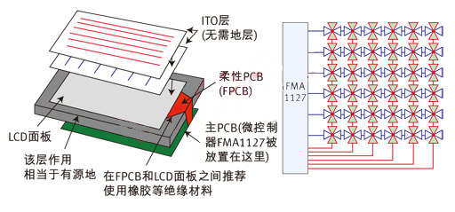

  电话和GPS设备等紧凑型设备可使用灵活的触摸传感器PCB作为显示器的外层。在这些应用中,容性触摸模块可使用氧化铟锡(ITO)层在玻璃或塑料屏上实现透明的传感器垫片和引线(见图5)。
使用FMA1127实现的触摸屏及PCB和触摸屏的叠层安排
  图5:使用FMA1127实现的触摸屏及PCB和触摸屏的叠层安排。利用TDC比较由检测电容形成RC延时线与基准RC延时线的延时差别。使用差动信号消除或降低了相关/相干噪声源的影响,无需地层
