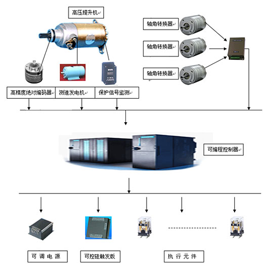

  2 控制系统简介
  计算机技术和网络技术的飞速发展,为工业自动化开辟了广阔的发展空间,本控制系统采用模块化设计,结构紧凑,采用柜内集中安装,各功能模块之间通过并行背板总线相连,将控制系统分成独立而又相互联系的子系统,以适合I/O分散安装的控制程序。

  3 系统结构图
系统结构图
