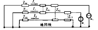

  上述对通信线路干扰的原理,可以从图1的等值电路中得到更清晰的概念。
通信线路干扰原理及其等效电路
  图1 通信线路干扰原理及其等效电路
  Z00--接触网阻抗;Z11--通信线路阻抗;Z22--钢轨阻抗;
  Z01、Z02、Z12--耦合阻抗;u0--供电电压;u1--感应的纵向电压

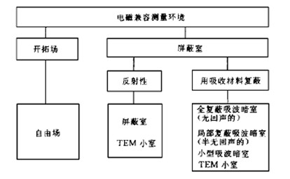

电磁兼容测量环境
  图3 电磁兼容测量环境
封闭

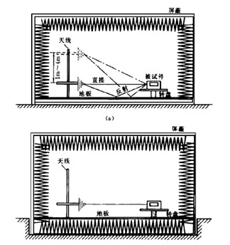

  图4 封闭(a)和半封闭(b)吸波暗室
  在多数情况下,电磁兼容测量是在规定的环境下进行的,特别是对于磁场的测量,要求在满足特殊条件的测量场地进行,如图3所示。图4表示在全封闭和半封闭吸波暗室中测量辐射干扰场的装置。
