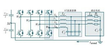

  改进电路拓扑的思路主要是通过对称结构来消除变换器输出的共模电压,并且由于开关器件上电压变化率减半而使得装置输入侧传导干扰发射水平降低。以a.l.julian为首的学者根据“电路平衡”原理提出了一种用于消除三相功率变换器输出共模电压的三相四桥臂方案[9-11],其实验电路见图3所示。该方法基本思想是采用一个外加“辅助相”使三相系统电路的对地电位对称,并通过调整开关顺序,使四桥臂输出相电压之和尽可能为零,实现共模电压完全为零。与传统三桥臂功率变换器相比,它的共模emi可以减小约50%。
带二阶滤波器的三相四桥臂功率变换器
  图3 带二阶滤波器的三相四桥臂功率变换器

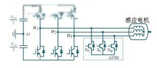

  m.d.manjrekar和a.rao等学者提出了一种通过添加辅助零状态开关,以消除因零开关状态而产生共模电压的方案[12,13],电路结构见图4所示。这种辅助零状态合成器方法在经济方面很有吸引力,并且还可以使消除感应电机侧共模电压。
辅助零状态合成器结构图
  图4 辅助零状态合成器结构图

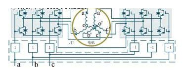

  与传统的功率变换相比,尽管三相四桥臂和辅助零状态合成器这两种方法都能够消除或降低系统的共模电压,但它们所采用的调制策略都会使系统电压利用率下降。为此,haoran
  zhang等学者提出了一种用于消除电机共模电压和轴电流的双桥功率变换器[14-16],拓扑结构见图5所示。它是通过控制双桥功率变换器产生标准的三相双绕组感应电动机平衡激励,并通过平衡激励(磁系统)实现抵消共模电压,达到消除轴电压、轴电流及充分减小漏电流、emi发射强度的目的。
 双功率变换器驱动电路
  图5 双功率变换器驱动电路

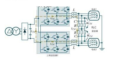

  为了消除pwm电机驱动系统共模电流,a.consoli等学者基于共模电压补偿技术,提出了一种应用于由两个或多个功率变换器组成的多驱动系统公共直流母线共模电流消除技术[17],拓扑结构见图6所示。该方法是在两个功率变换器做适当连接的基础上,通过控制两个变换器状态序列而使共模电压同步变化的新pwm调制策略。
公共直流母线多电动机驱动共模电压抑制系统
  图6 公共直流母线多电动机驱动共模电压抑制系统

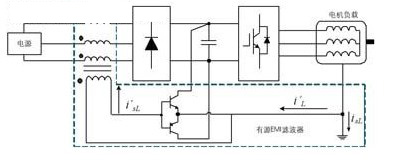

  目前应用于pwm电机驱动系统中的有源滤波器主要是用来消除传导emi中的共模分量[29,30]。比较典型的用于消除共模电流的有源滤波器如图7所示。它由小型共模电流变压器和一对互补的高频晶体管组成,逆变器开关动作时,高频漏电流通过电机绕组和机座间的寄生电容经地线回到电源侧,共模电流变压器将共模电流isl
  检测出来,经互补晶体管放大产生补偿电流il′,如果变压器变比与晶体管放大倍数乘积足够大,就可消除漏电流il,完全抑制了流入到电源侧的共模电流isl。
用于消除共模电流的有源滤波器
  图7 用于消除共模电流的有源滤波器

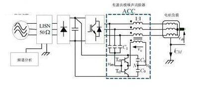

  传统的用于消除共模电压的有源滤波器如图8所示,文献[30]将其称为有源共模噪声消除器(acc),acc连接在逆变器的输出端和三根电缆之间,由共模电压传感器、补偿电路和共模变压器组成,acc在逆变器输出端叠加一个补偿电压,该补偿电压与pwm逆变器产生的共模电压极性相反、幅值相等,从而使施加在负载上的共模电压被完全消除,也就减小了共模电流和传导emi。
用于消除共模电压的有源滤波器
  图8 用于消除共模电压的有源滤波器

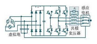

  无源emi滤波通常是由电阻、电感、电容等元器件组成,目前最为常见的是电源emi滤波器,其结构见图9所示。由于它只能抑制emi噪声,而对pwm电机驱动系统的其它负面效应无抑制作用,为此各国学者又相继提出了一些兼顾其它功能的无源emi滤波器。如a.v.jouanne等学者所提出的共模变压器方案[31],结构如图10所示。该方案是从消除电动机侧共模emi电流的角度进行设计的,它是在共模扼流圈的基础上,再在同一磁芯上缠绕一个终端连接阻尼电阻的第四绕组,以此抑制共模emi电流的振荡,达到消除电机端共模电压带来的其它负面效应。
典型三相emi电源滤波器
  图9 典型三相emi电源滤波器
共模变压器方案
  图10 共模变压器方案

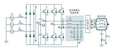

  d.a.rendusara等学者提出了改进型二阶rlc低通功率变换器输出滤波器[32,33],结构见图11所示。它与原型滤波器相比,其重要区别就是通过导线把以星型形式连接的阻容电路中性点“n`”与变换器直流母线钳位中点“m”接在一起。该滤波器的优点是可以同时减小电机侧的传导差模emi电流和传导共模emi电流,并且如果参数设计合理,还可以使rf、lf和cf的值很小,而将其安装在功率变换器机壳内。它可以使电机端的过电压、对地共模emi电流以及轴电压显著减小,并且该滤波器的尺寸、损耗以及成本都较低。
改进型二阶无源低通滤波器
  图11 改进型二阶无源低通滤波器
