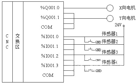

  数控机床的传感器得信号后通过接口电路传给PLC,PLC将得到的信号通过交换区与CNC进行数据的传输,CNC将信息运算处理后再传递到PLC中,PLC控制X向电机和Z向电机运动。数控系统与传感器的接口电路如图2所示:
  如图所示为PLC的接线示意图,将%I001.0、%I001.1、%I001.2、%I001.3 四个输入口分别与四个传感器相连,然后再与COM口连接。传感器得到信号后,相当于开关闭合,由原先的+24VDC电压跳变为零,从而给PLC的相应的输入端口一个信号。输出口%Q001.0控制X方向进给电机的使能,%Q001.1控制Y方向进给电机的使能。
