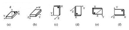

  在3维空间中,根据3个轴上正负方向的不同可以将物体的位置分为6种状态,分别是上下、左右、前后。如图1所示。这种空间位置信息对于手持式设备是很有用的。它不仅能让使用者了解当前设备的空间状态,还能在此基础上开发出一些新的应用,如“翻转静音”等等。
  LIS331DLF/M/H系列加速度传感器集成6D检测功能模块。如果设备的空间位置发生了变化,它能够以中断的形式通知系统。
  这种功能是靠检测静止时重力加速度在各个轴上的分量是否超过一定门槛值来实现的。它允许用户自己设定这个门槛值,给用户很大的灵活性。XH/YH/ZH分别代表X/Y/Z轴的正方向。XL/YL/ZL分别代表X/Y/Z轴的负方向。当检测到的加速度在正方向大于门槛值的时候,XH/YH/ZH为1;当检测到的加速度在负方向小于门槛值的时候,XL/YL/ZL为1。通过读取中断状态寄存器INTx_SRC,我们可以判定此时设备的状态。
  根据门槛值的不同,用户可以更精确地定义某些状态。以X轴/Y轴为例,为了较为精确地定义位置,可以将门槛值设置得高一些,这样在X和Y轴之间会留下一些“死区”。在“死区”范围内,传感器不会触发6D中断。只有物体的实际位置更接近用户定义的区域时,才会触发中断。这一功能在一些应用中可以避免用户的误操作。

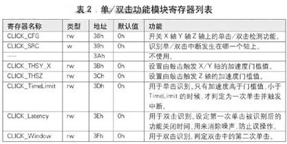

  诺基亚8800CA手机除了有“翻转静音”的功能外,还有双击手机显示时钟的功能。其中敲击的识别可以通过加速度传感器来实现。LIS35DE集成了识别单击或双击的功能模块,通过寄存器设计就可以识别出单击以及两次单击是否符合双击的条件。LIS35DE的单双击功能由地址为38h~3Fh的寄存器控制,如表2所示。
  单击识别的过程需要满足两个条件。一是敲击产生的加速度值高于门槛值,二是加速度的值高于门槛值,小于CLICK_TimeLimit的数值要求。当敲击同时满足这两个条件时,就可以判定为一次单击。而大于CLICK_TimeLimit的数值要求时,则不会有中断产生。
  在检测出第一次单击的基础上,第二次单击的识别必须满足CLICK_Latency和CLICK_Windows设定的条件。只有第二次单击落在CLICK_Windows时间段内,才是一次有效的双击,否则只能判定为两次单击。CLICK_Latency是用来设定第一次单击被识别后的功能关闭时间的,它用来消除噪声加速度,防止误触发。
  而配合CTRL_REG3(22h)寄存器来设定中断信号,是通过中断管脚1或2的输出,通过中断通知的方式实现单双击功能的。
