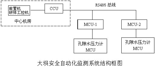

  2.2大坝安全自动化监测系统
  本系统为分布式网络结构。主要由前置机(采用工控机)、中央控制器(CCU)和现场测量控制单元(MCU)、传感器及通讯网络组成。MCU放置在观测房内,与传感器联接,工控机,作为网络中心节点,由RS485总线与各个MCU联接,完成子系统运行控制以及与上一级网络系统的联接工作。
  系统中测量控制单元可以按预先设置的定时时间,自动对传感器执行定时数据采集,将采集的数据发送给工控机同时保存在MCU的存储器中;也可以执行工控机发来的随机采集命令,对任何传感器进行数据采集。系统操作员在调度中心工作站可任意查看当前或历史数据,利用图形、报表或分析软件等工具对大坝的性态作出进一步分析处理。

大坝安全自动化监测系统结构框图
