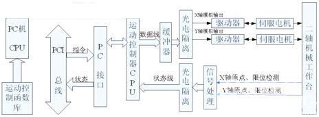

开放式运动控制系统的硬件结构
二轴运动控制系统结构图
图2 二轴运动控制系统结构图
如图2所示,整个系统以基于“PC机+运动控制器”为核心,采用NI公司NI7340系列运动控制器NI7342、Telemecaniq
ue驱动器和交流伺服电动机构成一个开放式硬件结构。在该伺服控制系统中,控制器上专用CPU与PC机CPU构成主从式双CPU控制模式。PC机负责人机交互界面的管理和控制系统的实时监控等方面的工作,例如键盘和鼠标的管理、系统状态的显示、控制指令的发送和外部信号IO的监控等。运动控制器配备内容丰富、功能强大的运动函数库,供用户使用完成电动机的运动规划。系统采取模拟量输出的位置控制方式,图2中,模拟信号的大小控制电机的速度,信号的正负控制电机正反转,以实现二轴的位置控制。X轴和Y轴原点、限位检测是通过一组机械来实现,原点检测开关作为每个轴的零点位置,限位检测开关确保每轴工作行程极限。这些状态信号送入运动控制卡状态寄存器后由CPU随时读出,达到对IO状态信号的检测。在硬件上,运动控制器上的光电隔离措施既隔离了外设对内部数字系统的干扰,有能有效防止过电压、过电流等外界突发事件对计算机系统的损坏,大大提高了系统的控制精度和可靠性。

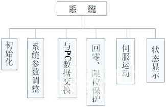

运动控制器同时还配备有运动函数库,函数库为单轴及多轴的步进或伺服控制提供了许多运动函数,如单轴运动、多轴独立运动、多轴插补运动以及多轴同步运动等等。基于NI7342运动控制器组成的控制系统,可采用Labview、VB、VC多种语言开发用户自己的应用程序。由于Labview本身同为NI公司产品,利用它开发是最支持也是最方便的。作为一种图形化编程语言,它和其他高级语言一样,提供各种循环和结构,以虚拟仪器VI (Virtual Instrument)的形式代替其他语言的函数功能,NI专门为用户提供了运动控制的VI-NI-Motion,用户利用labview技术编写图形程序可以方便的实现调用,同时也便于设计友好的人机界面,便于人机交互和管理。系统的程序结构模块如图3所示,除了主体的运动控制程序外,还包括初始化、与PC实时数据交互、系统保护、状态监测等部分。Labview内置了便于应用TCPIP、ActiveX等软件标准的库函数。利用它还可以方便地建立自己的虚拟仪器,其图形化的界面使得编程及使用过程都生动有趣。
二轴系统软件模块
图3 二轴系统软件模块
