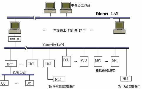

  4.2. BAS系统网络结构
  广州地铁车站设备监控系统分中央级、车站级、就地级三级对环控设备及其它机电设备进行监控,系统网络图如下:
系统网络图
  图1 BAS系统网络结构图
  PCU:过程控制单元,8输入8输出,可扩展至32输入或16入16出
  UCI:单元控制器接口,可下带最多32个单元控制器UC,采用主从通讯方式进行通信,监控点数可多达512点
  MPI:模拟屏驱动接口
  HLI:高级数据接口
  通常在车控室放置3块UCI,其中两块UCI分别负责监控车站两端的环控设备并实现环控电控房模拟屏控制功能,另外一块UCI负责站厅/台和部分设备用房温湿度检测并接收FAS火警信号以及对车控室模拟屏以及其他系统(扶梯,给排水等)设备的监控。
  冷水机房设置一块PCU负责对冷水机组进行监控;每端空调机房设置一块PCU检测风室及设备/管理用房的温湿度,并负责控制空调机出水二通阀的开度。每端环控电控室设置2~4块PCU辅助UCI对本端环控系统进行监控。 BAS系统在车站设置有与FAS及冷水机组的数据接口HLI,用来接收第三方设备的数据。

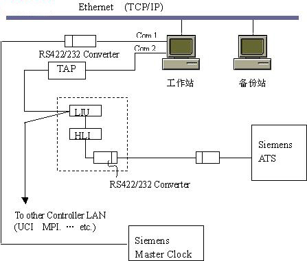

  4.3. 中央级局域网的配置
  中央级设置工作站及备份站各一套,工作站同备份站实现以太网级别的热备。OCC局域网有与信号ATS及通信主时钟的数据接口及模拟屏一块,网络配置如下:
  图2 BAS系统中央级网络配置图
  由图2可见,OCC中央级除负责接收通信系统时间同步信号外,在OCC局域网中还连接有与ATS数据接口HLI以及模拟屏设备,并通过中央工作站(PC机)将数据传输到BAS以太网上,同其它车站级BAS系统进行数据交换。需要指出的是:正常情况下,所有隧道通风模式由连接在中央级局域网上的BAS控制器根据ATS列车阻塞信号或人工指令,进行计算确定,并通过以太网下发环控模式指令号到相关车站,再由相关车站BAS控制器指挥相关设备正确动作。当该工作站死机或故障时,则模式无法正确下达,只能由相关车站通过就地模拟屏超弛控制,影响了事故情况下的反映速度。由于隧道通风涉及乘客人身安全,对隧道通风模式正确及时执行有很高的要求,因此BAS系统中央级局域网应通过专门网关(交换机)或服务器连接以太网。

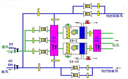

  以车站大系统为例,环控系统设备如下图
  图3 陈家祠站A端大系统原理图

  以陈家祠站A端大系统空调器(图3)为例,程序逻辑关系如下:
  if S3-1 or S3-2 is not run &(Runtime (S3-1) — Runtime (S3-2)>0)
  then output (Runtime change)=1
  if S3-1 or S3-2 is not run &(Runtime (S3-1) — Runtime (S3-2)<0)
  then output (Runtime change)=0
  if S3-1 or S3-2 is run
  then Runtime change not change
  *以上求得Runtime change逻辑值
  if mode(LD<50%) & (~Runtime change) | mode(LD>50%)
  then output ( S3-1 mode="1")
  if mode(LD<50%) & Runtime change | mode(LD>50%)
  then output (S3-2 mode="1")
  *设备平衡运行 if S3-1 mode | (S3-2 mode & any S3-2 associated equipment in fault) & not any S3-1 associated equipment in fault *故障转换
  then output ( S3-1 Call="1") if S3-2 mode| (S3-1 mode & any S3-1 associated equipment in fault) & not any S3-2 associated equipment in fault *故障转换
  then output ( S3-2 Call="1")
  if S3-1 Call & all associated damper is open *检测风路
  then start S3-1 *开启S3-1
  if S3-2 Call & all associated damper is open *检测风路
  then start S3-2 *开启S3-1
  说明:& ——逻辑与;| ——逻辑或;~ ——逻辑非
  mode(LD<50%) 表示所有负荷小于50%的工艺模式,即开单台空调机的模式
  通过以上例子,可以看出广州地铁在实现环控设备程序控制主要从以下几方面考虑设备基本运行要求:
  (1) 将模式的主备用转换变为单体设备的转换,合并备用模式。减少了模式转换的频率,提高了模式执行的效率。
  (2) 在设备未运行时,通过主备用设备运行时间的比较,决定下次模式执行时开启哪一台设备(包括联动风阀),设备开启后,该值保持不变,避免运行中的设备转换。
  (3) 对设备的故障情况进行实时检测,若有自身设备故障或相关设备故障,则启动另一台备用设备。故障信号为设备过载故障与命令/反馈不一致和超时故障的逻辑或。
  (4) 对该模式风路上相关风阀及设备进行检测,待相关风阀全部到位,风路畅通后,才输出命令启动现场设备。
  (5) 在模式启动过程中应尽可能先开空调机,后开送风机,关机则顺序相反,以避免启动中风机有可能出现的过流,保护设备的合理运行;出于保护设备考虑,风机关闭后应尽能按需要延时一段时间再关闭联动风阀。
  (6) 若该工艺模式本身无备用模式,当模式中由于某台设备无法动作,模式正常执行时,可考虑转入指定模式或关停该模式,以避免设备长期不平衡运行对设备造成的损害。

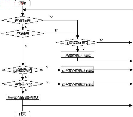

  6.2. 车站水系统工艺模式的实现
  BAS系统负责对车站三台冷水机组进行群控。当由BAS系统自动控制冷水系统时,根据以下原则选定水系统正常运行工艺模式:①依据时间表判定白天或夜间模式运行 ②依据室外焓值判定水系统是否进入空调季节运行 ③依据车站冷负荷判定开机数量。下图为车站水系统工况判定流程图:
  图5 水系统工艺模式流程图
  (1) 空调季节的判定与车站大系统相同的判定条件。
  (2) 正常运营时间划分为三段:夜间、车站预冷时间、正常运营时间三段。夜间只根据重要设备房温度开启活塞机组,运营前车站预冷时间内首先开启两台离心机组30分钟后再进行车站冷负荷的判断。
  (3) 根据环控要求,车站负荷判定采用水系统分水器温度(冷冻水出水温度)判定,当分水器温度高过某定值开启两台离心机组,低过该值时则仅开一台离心机组,该值采用死区控制,广州地铁一号线初定为7℃~9 ℃。
  (4) 为保护设备,避免冷水机组频繁动作,设定冷水系统模式最少运行时间(如至少90分钟方能转换一次)。

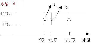

  BAS通过调节每台空调机冷冻水出水二通调节阀开度调节空调机送风温度,同时该二通阀兼做水系统工况转换水阀,根据空调机开启情况和水系统运行模式来输出相应控制开度或者关闭二通阀,保障风系统和水系统的协调动作。大系统车站负荷和水系统负荷情况均由冷冻水出水温度值来判定,广州地铁初定大系统负荷判定为7.5℃~8.5 ℃设置死区控制,水系统为7℃~9 ℃设置死区控制,为避免当风系统运行在小于50%工况时,水系统运行在大于100%工况(7℃~7.5℃)时,水系统冷负荷过低造成冷水机组跳机,大系统负荷判定加入冷水系统模式执行条件,如图6:
  曲线1 :开启单台离心机组时大系统负荷判定曲线
  曲线2 :开启两台离心机组大系统负荷判定曲线
  图6 大系统负荷判定曲线图
  为保证风、水系统的协调运行,水系统与大系统采用统一的空调季节判定条件。同时由于大系统、水系统的工况转换限时计时器不同(大系统为20分钟,水系统为90分钟),存在冲突的可能性,因此,风系统工况转换时要考虑到水系统的运行工况。
