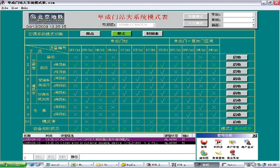

  车站级设备监控
  采用 Rx3i 简单冗余控制器通过Genius现场总线配置versamax远程I/O,单独设置通信控制器PLC和IBP控制PLC。
  对于直接接线的数字或模拟量,通过远程I/O模块和现场总线交由PLC控制, 这一类数据的信息量相对极少,每个节点通常为几十字节,按10个节点每个节点100字节计算,76.8Kbps 的总线速率可以实现输入输出 30ms左右的刷新率。采用使用调频信号方式抗干扰能力极强的Genius总线,Genius 总线为对等网络逻辑结构,具无扰切换的冗余功能,该系统采用单总线方式。使用LD语言应用程序实现应用需求,扫描时间约在30ms左右。
  对于以RS485通信方式实现的VRV空调、变频器、冷水机组等的控制,每个节点有几十至几百个字节的数据量,目前这些设备的接口通常不支持PLC厂家用于控制远程I/O的现场总线方式,例如GENIUS、CONTROL NET、DP、ETHERNET、MB PLUS等等,但支持点对点的通信方式,例如标准的MODBUS RTU或设备厂家定义的软件协议,PLC则提供标准的MODBUS RTU接口,也提供可自由编程的通信口,实现对设备的数据采集和控制。PLC发送通信请求和控制到RTU从站或不提供标准RTU从站模式的设备,实现数据采集和控制。该工程统一定义通讯物理接口为RS485,协议采用标准的MODBUS RTU协议。为保证数据刷新的实时,BAS提供单独的设备通道,数据传输的方式不采用以太网转串口网关的方式,避免串口本身波特率的限制造成上位机或PLC在以太网物理接口内运行多个串口通信造成阻塞,这种以太网转串口网关的方式很难保证通信控制的实时性。我们选择通信控制器PLC先控制所有串口接口设备,映射至CPU的内存后再使用100M以太网,发送至主控PLC或直接交由上位机处理。通信控制器PLC和A端B端PLC以及IBP PLC之间的以太网平台,软件协议上使用基于广播模式的 UDP方式的EGD(以太网全局数据),在EGD的通讯过程中,网上的主站 (叫做生产者)周期性同其它的一个或更多的从站(叫做消费者)共享其内存,各站间每次数据共享的过程就是一个数据交换的过程。这种分组的广播方式充分使用了以太网的带宽,避免了TCP握手方式造成的数据实时性的缺失,另一个优点是可以使得任意PLC,IBP控制器,通讯控制器均可作为车站或中心级平台访问的节点,因为任意节点都已经通过EGD(以太网全局数据共享)技术获得了所有节点的数据。
