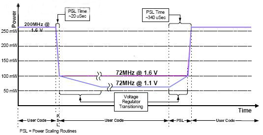

  图2显示了功率调整例程的实例(如下图中的 PSL),设计人员通过代码编写,可从程序库中直接调用。
  我们不妨假设 DSP 正在运行非常复杂的算法。通常说来,内核电压为 1.6V,频率为 200 MHz,如图 2 中左侧蓝线所示。不过,当未运行算法时,我们可用功率调整程序库将频率降至 72 MHz。
  一般来说,内核电压会保持为1.6V。不过我们也可用功率调整程序库安全地将电压降至1.2V,从而在算法不运行期间使功耗进一步降低 30 mW。
  TI 率先在其TMS320VC5509A DSP中采用功率调整程序库,这就是本例所用的DSP。

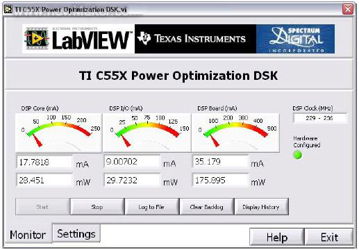

  采用 LabView 和 C55 电源优化 DSK (C55 Power Optimization DSP Starter Kit),设计小组能尝试采用不同的实施方案,并用类似于图 3 所示的 GUI 工具对功耗加以调节。
  图3. 调节 DSP 内核、I/O及电路板功耗
  我们可用上述工具包探索各种设计方案,并分别测得 DSP 内核、DSP I/O 以及包括闪存存储器、编解码器及其他外设在内的整个电路板的高精度功耗。
