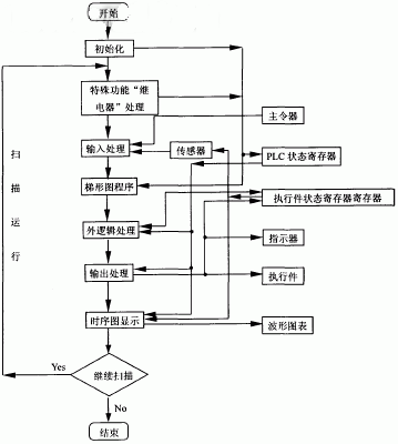

  图8是根据仿真系统的总体框图编制的人机界面程序的流程图。仿真程序的总体结构采用了扫描的工作方式,这符合真实PLC的工作特点。
图8  框图程序的运行过程
