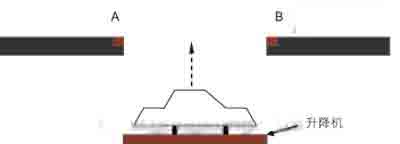

  在构建了MES的生产车间里,传感器的冗余设置是十分必要的。冗余不仅可以提高设备运行的可靠性和效率,还能为故障判断创造便利条件。一般情况下,在升降机、移行机和翻转机等关键部位都要对位置检测传感器进行冗余设置以降低撞车、掉车等的概率,减少因传感器故障造成的停产,此外,还可以相互成为故障诊断的参照物。以升降机为例,图6中,A与B为冗余设置的检测上升到位的传感器,正常情况下,A与B同时动作,工件被水平输送,如A与B不同时动作,可诊断为A或B处于故障状态,应暂停输送。

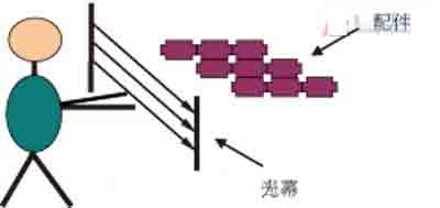

  不同的车间或不同的工段所采用的防错方法是有区别的。以总装车间的部分内饰件装配工段为例,为了保证装配工件的准确性,首先须将配件按型号类别分区放置,再在取配件的通道上安装光幕或光电开关等进行动作检测。如图10所示,在人与配件中间设置了光幕,当穿过光幕取配件时,光幕将输出信号至PLC,PLC再通过软件确认取出的配件型号与当前车型是否匹配,如不匹配,将出现停止装配的声光提示。
