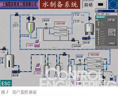

  用Visual Basic高级语言或ProTool/Pro组态软件设计友好的用户界面和监控画面,通过WinLC主机,向Profibus-DP上的EM277从站(S7-200系列PLC)发送命令,同时读取从站PLC监测到的设备运行状态、模拟量采样数据和报警信息等。根据这些实时数据,系统在屏幕上动态显示整个水制备装置的运行情况,包括水流方向、水箱液位、电导率、pH值、流量、温度和泵阀的开/关状态等。一旦发现故障报警信息,系统即显示明显的警示画面,通过WinLC主机向各从站PLC发出停机命令,保存并记录故障发生的时间、方位和原因等原始数据。上述程序还可以根据用户要求保存所需要的历史数据,定时、实时(如故障信息)或按操作键打印所需的数据和信息,如电导率、pH值、流量、温度和有无故障发生等。用ProTool/Pro设计的水制备系统的用户监控画面如图3所示。
