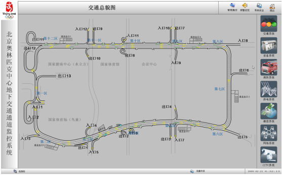

  “易控(INSPEC)”实现的系统,风格简洁、操作方便,系统画面由主标题区、副标题区、主导引区、导航区、工作区、状态栏组成。各系统按钮位于画面右侧的导航区内,操作员可以通过单击按钮进入相应的监控系统,副标题区显示目前工作区所在的系统,位于画面底部的状态栏显示操作员、通信状态等信息。
  监控系统的画面使操作人员能够更加准确直观的了解实际现场的工作状态,“易控(INSPEC)”具有专业级的图形处理能力。通过“易控(INSPEC)”组态的系统,能够准确全面的展现现场情况,并能实时显示现场参数,实现了画面与现场情况通过。
  对于包含设备较多的系统,采用总貌图加分区方式:先以总貌图展现,便于整体了解。总貌图上进行分区处理,鼠标移动到相应区域,该区域会反色显示,点击可进入相应分区。可视化的操作,操作员使用将更加方便快捷。
  分区中详细标注各种设备所在位置,模拟实际现场效果,能够更加直观准确了解现场信息。
总貌图
  图2 总貌图

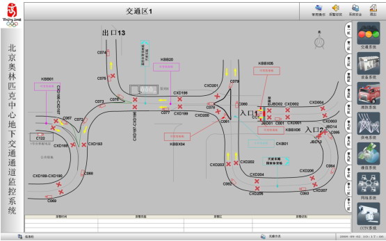

  2.4.1 交通系统
  分为12个区,主要对交通情况进行信号监控,比如交通流量、车型速度、车道占有率,同时对可变情报板、可变限速标志、交通信号灯、启闭车道等进行监控,并提供各种预案,实现对交通事故处理、道路分流等科学的控制和管理。
交通区
  图3 交通区

  同时,监控系统实际运行过程中,监控系统自动切换到出现异常情况的画面,显示事故类型,并把异常位置显示在综合显示大屏上,便于及时了解和处理各种交通情况,加入的交通预案,使监控更加自动化。
  点击画面中的情报板,打开相应情报板的设定画面。可以根据需求,设定各种导航信息,包括信息内容、字体、中英文、颜色等。输入信息后,只需点击按钮,就能完成情报板信息的更换。

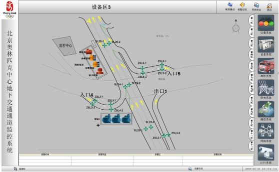

  2.4.2设备系统
  分为12个区,主要是对射流风机、送排风机、排水泵、消防泵、供电等设备进行监控,还包括对隧道内一氧化碳浓度、可见度等环境参数进行监控。
设备区
  图5 设备区

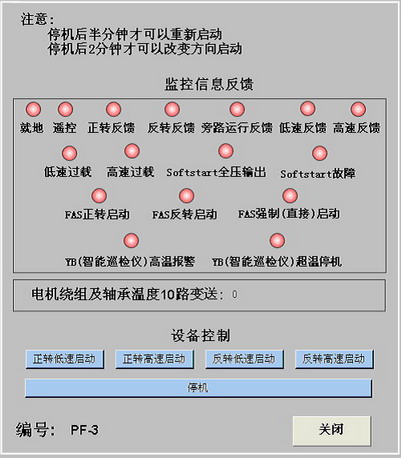

  点击任意排风机,出现风机信息画面:
风机控制
  图6 风机控制
  各种状态灯从IO服务器获取控制设备的相应PLC中相应寄存器的值,根据各种寄存器状态值,调整状态灯颜色与实际一致,对应的状态灯为绿色,为风机当前状态。
  当点击按钮控制风机的转动方向和转速时,相应变量的值传递给IO服务器,服务器把相应变量值写入控制设备的相应PLC的寄存器,从而改变现场风机状态。
  画面上能直观看到各种设备的工作情况,如需了解更多设备参数或者更改设备工作状态,只需点击画面相应设备,打开数据画面,就能轻松完成。
  设备区中还能看到各一氧化碳监测点CO实时浓度,各能见度监测点的实时能见度。监测点采集的信息通过PLC直接传送给IO服务器,服务器把相应值传送给操作站,操作站按照公式运行,显示实际监测点的浓度或者可见度。

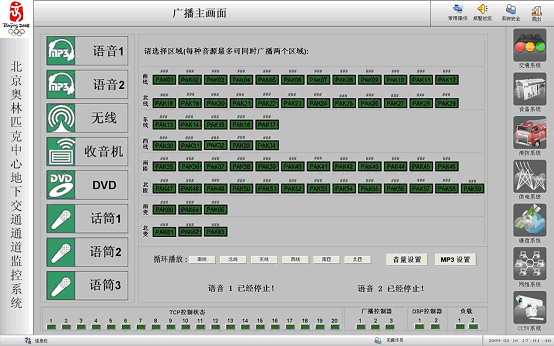

  2.4.4 通信系统

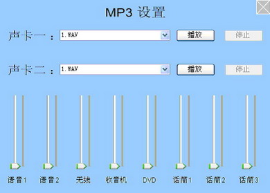

  分为紧急电话系统、无线通信系统和广播系统。紧急电话系统,当有紧急电话拨入监控中心时,系统会自动切换到主叫电话所在区域,并且能够实时显示拨号、通话和挂机等状态,以及执行其他预案;无线通信系统包括广播广播主机系统,广播直放站、调度直放站;广播系统可以选择需要进行广播播音的区域、选择各种不同声源、调节音量等。
广播主画面
  图7 广播主画面
 配电室参数图
  操作站在画面的操作改变变量的值,传递给IO服务器,服务器把值写入到广播服务,改变相应的指令,使现场按照操作站给出的指令工作。
  当现场紧急电话被摘机后,信号传递给电话服务器,服务器将信号传给IO服务器,服务器改变变量值传递给操作站,实时显示相应电话的不同状态,包括:摘机、拨号、通话、挂机等,为了直观,分别以不同的状态图片表示电话状态。
  无线通信,可以改变频率值,在不同波段广播信息。

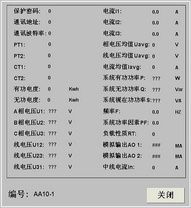

  2.4.5 供电系统
  包括主配电室和5个分配电室。能够实时监视每一个配电室中设备工作情况,包括:各种电压、电流等。
  同时监控64台高低压柜,12台变压柜,1个直流屏,7台UPS。
  点击配电站中的设备,查看设备的各种参数:
 配电室参数图
  图9 配电室参数图
  IO服务器按照设定的查询时间,定时从PLC读取配电室中各设备的电压、电流等值,并且传递给操作站,在操作站画面上实时显示各设备的供电情况。
