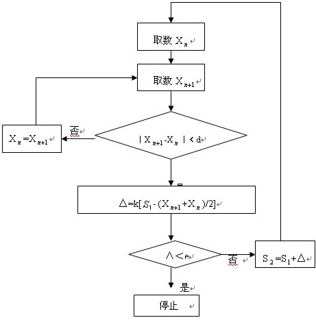

  ◆算法控制
  ﹡ 反馈算法
  在系统应用过程中,磁控电源的设定值与显示值与显示值总存在一定的误差,为使二者达到统一,我们应用软件设计了一套反馈算法,用于电源数据设定与显示上,效果非常理想。
  设当前电源显示数据(采集数据)为X n,经过时间T后,显示数据为X n+1,电源初始设定值为S1,修正设定值为S2,具体计算流程如图2所示。
计算流程
  流程图中的d、k、e、为选取的常数。︳X n+1-X n ︳△ =〔S1-(X n+1+X n)/2〕为所求的反馈量。
