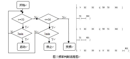

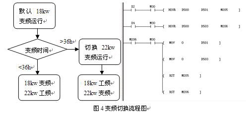

  在自动模式下,通过变频器实现电动机的软启动,可以有效的减少启动电流对电动机的冲击,延长电动机的使用寿命。两台电动机将依据变频运行的时间(我们定为36小时),轮流作为变频运行的电动机。在电动机变频运行期间,如果变频时间达到规定的时间,为了不影响生产,电动机将继续变频运行,直到下一次启动时自动转换变频运行的电动机。考虑到水环式真空泵存在下限运行频率,把变频器的频率下限设为36Hz,频率上限设为50Hz。PLC首先启动变频运行的电动机,如果电动机连续运行在50Hz超过一段时间(我们定为3分钟),负压压力仍然达不到目标值,系统将自动工频启动另一台电动机,并延时一段时间以后再进行判断,避免了电动机频繁启停动作;如果变频频率低至36Hz后超过一段时间(我们定为1分钟),系统将会自动停止另一台电动机,防止外部干扰而让电动机产生误动作。电动机的运行频率可以将变频器的频率输出信号通过屏蔽双绞线送至PLC的8AD模块中。

  变频运行时间计算及切换。程序流程图及部分梯形图如图4所示。D500、D501、D502分别为停电保持的数据寄存器,D500存储变频运行转换时间为36小时,D501存储18kw真空泵组变频运行的时间,D502存储22kw真空泵组变频运行的时间。X2、X4分别为18kw真空泵组变频运行信号和22kw真空泵组变频运行信号。M30为自动控制模式。M205的常闭触点接18kw真空泵组变频启动信号,M206的常开触点接22kw真空泵组变频启动信号。程序运行的结果,将使M205产生一个以72小时为周期的时钟振荡信号,其中首个周期的前半周期为0,也即是首先选定18kw真空泵组的电动机变频运行。

  运行频率计算。程序流程图及部分梯形图如图5所示。D22为PID计算得到的频率,D32为变频器设定的频率上限,D30为变频器设定的频率下限。T30和T31用的是接通延时计时指令,只有当频率到达设定的值,并持续设定的时间长度D401和D402,线圈M200、M201才会导通。线圈M200、M201、M202分别对应启动电动机、停止电动机、控制变频电动机的操作。
