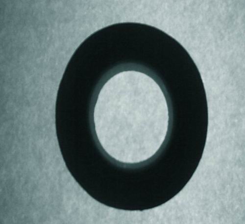

  图5为采集到的原始图象。由于CMOS传感器本身的噪声或系统的扰动等其它原因,原始图像中会含有噪声,所以要先对原始图像做低通滤波处理,可采用3×3模板的低通滤波器,或选择一些其它的更为复杂的滤波器,如自适应滤波器。
原始采集图片
  图5 原始采集图片

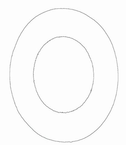

  其零交叉点(d2u/dt2=0)即为特征点。图6为边缘检测的效果图。
边缘检测效果图
  图6 边缘检测效果图

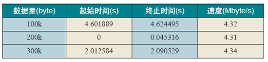

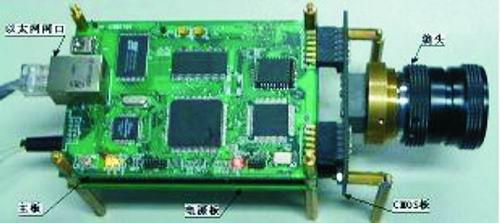

  图7为我们设计的视觉传感器样机的系统实物图。其由三部分组成,分别为主板、电源板和CMOS电路板。采用抓包程序Ethereal对数据传输速度进行了测试。我们分别对发送数据量为100kbyte,200kbyte和300kbyte进行了测试,实验结果如表1所示,对于本系统可以达到10f/s的图像传输速度。
系统实物图
  图7 系统实物图
  表1 传输数据速度实验结果
传输数据速度实验结果
